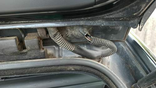

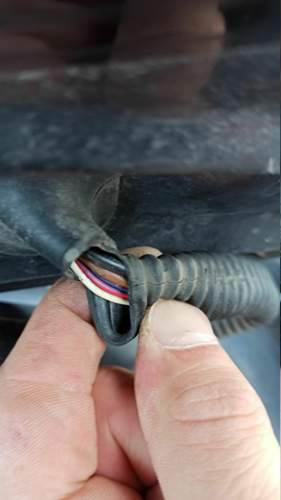

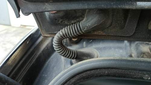

Also so siehts bei meinem Touring aus. Eine Tülle ist schon aufgerissen. Da sind 5 Kabel drin. 2 Dicke ich denke 2,5 mm2 und 3 dünne, wahrscheinlich 1mm2Also so siehts bei meinem Touring aus. Eine Tülle ist schon aufgerissen. Da sind 5 Kabel drin. 2 Dicke ich denke 2,5 mm2 und 3 dünne, wahrscheinlich 1 mm2. Was in den beiden anderen drin ist kann ich nicht sagen. Ich denke rechts im zweiten wird das Wischwasser sein. Links keine Ahnung.
+2
Der Wischwasserschlauch ist links. Habe den Reparatursatz heute verbaut.
Rechts den Reparatursatz habe ich noch nicht verbaut. Da sind wie oben schon geschrieben 26 Kabel drin.
Denke, das was Du als Wischwasserschlauch interpretiert hast, ist ein Satz mit Kabeln in einer zusätzlichen Schutzhülle.
Was mir links aufgefallen ist: Die originalen dicken schwarzen Kabel sind innen dünn und haben dann eine Abschirmung mit drin. Das dicke Kabel des Reparatursatzes ist einfach nur ein dickes Kabel.
Habe jetzt mal nur das dünne Kabel ohne Abschirmung verlötet.
Was mich verunsichert: Warum verwenden die dann beim Reparatursatz dicke Kabel?
Und warum muss da was abgeschirmt sein?

Rechts gehen die Kabel in den Dachspoiler, dort sitzen Antennen und GPS Empfänger, daher die abgeschirmten Kabel
Macht das etwas aus, wenn sie jetzt ein kleines Stück nicht abgeschirmt sind?
