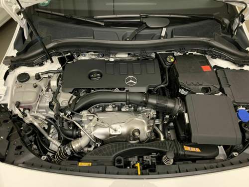

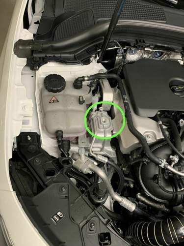

Ich habe hier in diesem thread zwei fragen:
1) beim ersten blick in den motorraum ist mir ein gewinde "ohne schraube" aufgefallen. kennt das jemand? ich müsste auch mal im A forum nachfragen. vielleicht sind die motorräume sehr ähnlich?
2) nach dem aufsperren höre ich ein hochfrequentes summen aus dem motorraum. ist das normal?
ist ein B250 4matic
Img-4839
Img-4836
Das Gewinde ohne Schraube gibt es auch bei mir (B200d).
Nach dem aufsperren höre ich viel...
War auch so beim W246
Dad mit dem Gewinde ist normal. Das Summen stammt von Steuergeräten,die beim Aufschließen sozusagen aus dem "Schlafmodus" kommen.
Alles klar vielen Dank. Beim w204 vormopf war fast alles leise
Das Summen nachdem aufschließen ist glaube das ESP, dass Druck aufbaut. Hat der 246 schon gemacht und ist bei vielen Fahrzeugen zu hören, also ganz normal.
