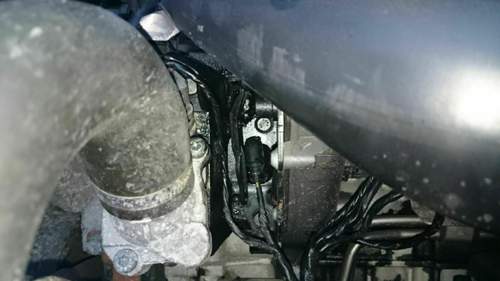

Ich schildere meine Erfahrung mit dem Beheben einer typischen Schwachstelle des D5, der Wirbeklappe. Viele Bastellösungen sind hier im Forum beschrieben, und wie man den schwächlichen Plaste-Gelenkarm verstärken oder ersetzen könnte. Gut! Ich habe mich jedoch für die große Reparatur entschieden - warum, steht im Text. Vielleicht hilft es ja dem ein oder anderen:
Mich hat es auch erwischt. S80 II D5, Modelljahr 2007, 230 tkm, Motor D5244T4, 185 PS. Meine Wirbelklappe hat sich ausgehängt.
Darauf gekommen bin ich, nachdem ich über Torque Pro eine Fehlerauslese durchgeführt hatte (oberflächlich, kein Vida). "P0101" und "P2015" sind im Fehlerspeicher, was zunächst einmal Richtung LMM, Luftfilter oder Saugrohr deutete. Das wunderte erstmal, da ich von keinem Leistungsverlust oder gar einem Notlaufprogramm betroffen bin. Daraufhin habe ich eine Sichtprüfung durchgeführt, und die ausgehängte Wirbelklappe entdeckt. Zusätzlich ist der Bereich sehr verölt - warum, ist noch unbekannt. Ich hoffe, mit der Reparatur wird sich diese Verölung erledigen, denn es muss ja auch die Deckeldichtung erneuert werden.
Kostenvorschlag sind etwa 600 bis 650 Euro ohne MwSt. Was das Ganze wohl kostenintensiv macht, ist, dass auch die CR Leitungen bei der Reparatur demontiert werden müssen ( auch Kraftstoffrohr genannt). Diese sind "single use", können also, gemäß Volvo Vorgabe, nur einmal verwendet werden. Hier werden aus Dichtigkeitsgründen neue Leitungen verbaut.
Also: Ich lasse mir die große Reparatur durchführen, insbesondere wegen der zusätzlichen Verölung in diesem Bereich. Andere hatten auch schon von einer Verölung im Bereich der Wirbelklappe berichtet. Wo kam die her? Was könnte das sein?
Ich werde bald wissen, was es bei mir ist...
Diese Woche steht die Reparatur an. Für alle Hamburger: Wie immer und gerne gehe ich damit zum Autohaus Franke in Altona, welcher als freie Werkstatt auf Volvo (und Saab) spezialisiert ist. Gute, ehrliche Arbeit erhalte ich dort meiner Erfahrung nach, und das zu einem deutlich geringeren Stundensatz als in einer Vertragswerkstatt.
Ich werde vom Ergebnis berichten.

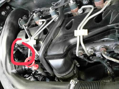

Hi
ich möchte mich auch mal zu Thema einbringen:
also, es betrifft nicht nur oben genannte Motoren in den Sparten , auch mein V50 BJ 07 D5A hat vor
2 Jahren selbiges Problem gehabt.
Sympton: ab 160 Meldung im Display Motorsystemwartung , reduzierte Leistung ab 160 oder
Drehzhahl in kleineren Gängen.
Ursachenforschung: kleine Garage in PI , Volovspezi, hat nur diffuse Meldungen in Richtung LMM keine Sichtprüfung unter der Haube, bin weiter gefahren, da er nen neuen LMM andrehen wollte.
Dann zu Hause mein Händler: gleiche Meldung, aber sofort Sichtprüfung LMM und Klappe. Siehe da,
Ölaustritt an der Wirbelklappenöffnung, Gestänge ausgehängt, mal profisorisch eingehängt und gefahren.
Nach 2 wochen selber Zermon mit Meldung etc. Daraufhin Klappe gewechselt und Ruhe ist.
gruss
Ölaustritt AN der Wirbelklappe.
Das könnte auch die Verölung bei mir erklären. Frage an die Experten: Hängt die Wirbelklappe im Kreislauf der Motorölversorgung? Oder hat das was mit Dichtungen der Wirbelklappe Richtung Motorkopf zu tun?

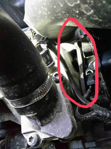

Die wirbelklappen ausgegangen Nummer hat mein v70 III bj.08\08 my09 185 PS d5 auch. Hatte das Gestänge provisorisch wieder eingegangen und keine 2tage später same procedure. Mein freundlicher voranschlagte 895,-brutto . darauf hin googelte ich mir die VO Nummer des "ausgeleierten" gestänges und wurde bei skandix fündig unter drosselklappe Gelenk. Siehe da 6,95 original volvo. Da habe ich gleich 2 bestellt. Passt und funktioniert. Per obd scan keine Fehler. Und seit gut 10tkm ohne Probleme. Die 2te fährt jetzt immer mit.
Schönen abend noch Jörg.
Ich will Dich ja nich deprimieren, aber auch die neue Stange wird sich wieder aushängen. Vorzugsweise bei Autobahnfahrten ab 3000 U/min, da sich die Klappen dann vollständig öffnen.
Grund dafür ist nicht alleine die ausgeleierte Stange, sondern die abgenutzte bzw. ovale Plastikkugel (siehe Fotos)
Aus meiner Sicht ist das gesamte sog. "Swirl-System" welches bei höheren Drehzahlen die zweiten Ansaugkanäle freigibt eine komplette Fehlkonstruktion!
Gründe dafür sind:
- mechanische Plastikteile an einem solchen ansonsten soliden Motor zu verbauen ist ein schlechter Witz
- Die Dichtung der Welle ist ebenfalls schlecht konstruiert und ist daher oft undicht (siehe Foto)
- Zu allem Überfluß erzeugt der Austauch dieses Plastikzeugs erhebliche Kosten (neue Kraftstoffrohre etc.)
Eine echte Lösung für das Problem wäre der Einsatz einer Metallkugel (wie auf der anderen Seite der Stange am Stellglied) gewesen.
