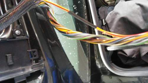

Wenn ich die Kofferaum-Haube öffne, sehe ich die Kabel etwa 10cm lose im Bündel. Ist das normal?
Überlege, es mit Klebeband zu umhüllen.
Bei mir funktioniert allerdings alles (außer Abblendlicht, was hin und wieder aus und angeht).
was siehst du??
mach mal n foto...
@GtheRacer schrieb am 26. Oktober 2016 um 09:58:15 Uhr:
was siehst du??
mach mal n foto...
Hier ist das Foto!
Oder soll ich die Hülse runter ziehen und mit einem Kleber festkleben?
Hoffe, es gibt so starke Kunstoffkleber.
Phaeton-kabel-hinten

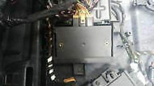

Hi, das ist ein altbekanntes Problem. Es handelt sich um ein Kabel in der Abdeckung, welches sich durch scheuert. Leider gibt es diesen nicht zu kaufen, also muss du es flicken. geht aber ganz einfach.
Als erstes entfernst du das Warndreieck und den Halter. Dieser wird von zwei Schrauben gehalten (Torx). Anschließend entfernst du die zwei Schrauben in den Griffmulden (Kreuz). Nun die Abdeckung mit einen großen Schraubenzieher abhebeln. Diese wird durch Metallklips gehalten. Nicht zu viel Gewalt ausüben, sonst reißt die Plastikhalterung der Klipse.
Wenn die Abdeckung unten ist, siehst du auf der linken Seite den Kabelstrang, welcher aus dem Kofferaum kommt. Dieser führt in einen länglichen schwarzen Kasten. Entferne die drei Schrauben (Torx) und zieh den Kasten nach unten raus.
Nun kommt das Schwierigste. Du musst diesen Kasten mit sanften Druck auseinander ziehen. Ein Teil nach unten, ein Teil nach oben. Jetzt kannst du nach dem durchtrennten Kabel suchen und es flicken.
Der Zusammenbau erfolgt natürlich andersrum.
Sollte einmal eine Rückleuchte im Kofferraumdeckel nicht funktionieren, dann liegt es ebenfalls an einem kabel in diesem Kabelstrang. Das Problem wird dich noch öfters verfolgen.
Übrigens kannst du die Heckklappe auch mit Schlüssel öffnen (im VW Zeichen) und mit etwas Druck nach oben drücken.
Du musst weder die Sicherung entfernen noch die Batterie abklemmen. Batterie abklemmen beim Phaeton würde ich sowieso immer vermeiden. Kann zu unangenehmen Störungen führen.

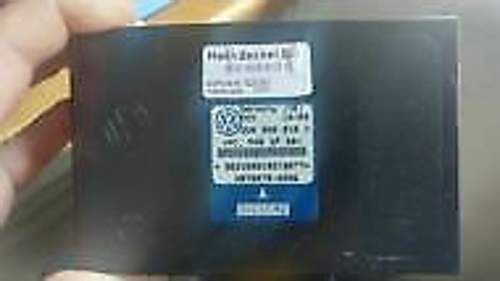

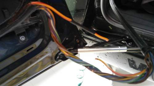

Hi, heute hat's mich auch erwischt GP 3 EZ: 04/2011 bei km 102.262. Hab sofort nach dieser Anleitung gehandelt nachdem (bei mir nur manuelle Heckklappen Öffnung) der Sensor im VW Emblem nicht mehr öffnete. Dadurch ist mir wahrscheinlich der Ausfall des Steuergerätes erspart geblieben. Kabel waren mehrfach gebrochen. Alle sauber miteinander wieder verlötet und einzeln mit Schrumpfschlauch gesichert und insgesamt die 6 gebrochenen Kabel mit großem Schrumpfschlauch gesichert. Den schwarzen Kasten habe ich eingebaut gelassen. Meine das geht besser weil man den Verschlussdeckel dann mit einem großen Schraubendreher aus den Verschlusselementen besser verschieben kann. Danke der Beitrag war eine große Hilfe. Hoffe das der Kabelbaum wieder 100.000 km hält. Bisher problemlos 30.000 km mit dem Leasingrückläufer gefahren. Bremslicht rechts innen LED waren noch kaputt gegangen. Also voll zufrieden.

Im Endeffekt habe ich neues Kabel eingelötet isoliert, eingeschrumpft etc. bis heute ist es ok.
