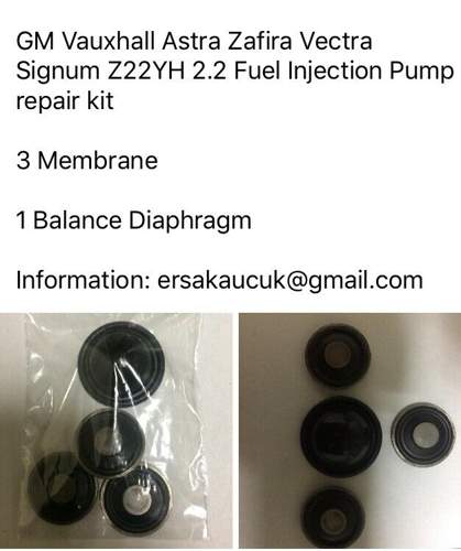

Hallo ich bräuchte für die Hochdruckpumpe eine Membrane könnte die mir jemand von euch verkaufen Danke

Ich brauche nur eine kleine Membrane dann geht meine Pumpe wieder
