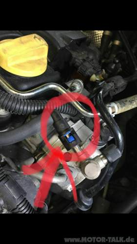

Nach langer langer Zeit habe ich endlich eine Pumpe gefunden die auch scheint zu funktionieren. Jetzt habe ich das Problem, dass der Benzin Schlauch (der flexible) nicht mehr an der Pumpe hält und es das ganze benzin beim Test durch den Motorraum gespritzt hat. Habe auch darauf geachtet, dass die Pumpe nicht ohne Kraftstoff läuft und erstmal vor dem Start, Benzin zugepumpt wird.
Jetzt meine Frage, kann man das Teil so leicht austauschen oder reicht es, wenn ich es mit einer Schlauchschelle fest machen?

Anbei ein Bild um welche Leitung es sich handelt.

Die Klemme bekommst du bei Opel, mach keine Experimente, das wird letztlich teurer als die 2 €

Mir hat die Bezeichnung hierfür gefehlt, werde ich machen, danke 🙂
Ich hab ein E8 Torx benutzt ?? passt!

2,80 beim FOH, danke 🙂

Solang es funktioniert hat, mein FOH hatte mir E10 gesagt.
Bekommst du komplett mit dem Schlauch beim FOH. Hatte morgens angerufen, nachmittags war es da. Glaube 22,50 habe ich gelöhnt.
Teilenummer:
0820472 24465786

Sicherungsklammer heißt das Teil glaube ich richtig, die 2€ waren aus dem Hut gegriffen einfach geschätzt, was billigeres gibt es da nicht wirklich
Jens gibolde hatte nicht das gleiche Problem, er hatte auf eine andere Pumpe umgebaut und dazu den alten zerstört, möglich das er wieder umgerüstet hat auf die Axialkolbenpumpe von Continental
Ist aber nur eine Vermutung, ansonsten hält dieser Schlauch länger als das Auto selber

Habe nur wieder auf den originalen Schlauch umgerüstet und den zusätzlichen Spritfilter aus dem Motorraum entfernt. Den originalen hatte ich leider bereits nicht mehr.
Pumpe ist nach wie vor nicht original.
