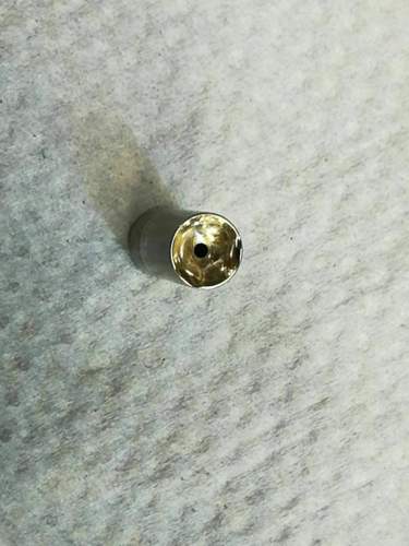

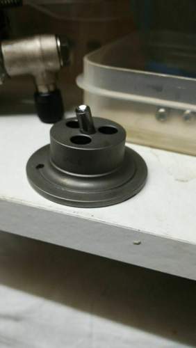

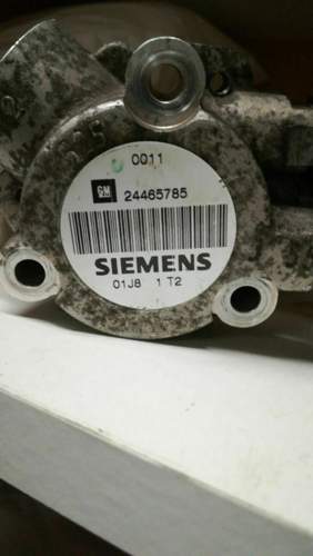

Nabend zusammen,
Nachdem zerlegen meiner HD-Pumpe, habe ich festgestellt, ein Kolben/Zylinder( s. Foto's) nicht mehr richtig arbeitet. Hat von euch noch jemand ne Pumpe als Teileträger wo eventuell die Membranen oder ähnliches defekt ist, und diesen Kolben nicht mehr benötigt? Würde für das Teil selbstverständlich "entschädigen".
Besten Dank vorab, und allen noch einen schönen Restsonntag.
Captain
Aus welcher Pumpe soll der Kolben stammen; nicht aus der Siemens Conti
Das Teil ist mir unbekannt
Das Teil stammt aus der Siemens-Pumpe. Sitzt in dem Teil auf dem ersten Foto. Einer der drei Kolben sifft ein wenig. Die Taumelscheibe hat auch Riefen erlitten, und würde wenn erhältlich auch getauscht werden. Der sitzt auf zwei Federn.
Also das Teil ist kein Kolben sondern ein Druckstück und dabei spielt es keine Rolle ob das nun eingelaufen ist oder nicht, da dies nur zur Zentrierung des Halters für für die Kolben ist, funktioniert ohne Öldruck sondern mit Federn
Mehr sorgen macht mir die Taumelscheibe im Antrieb da diese schon sehr eingelaufen ist, wenn dort riefen drin sind kannst du diese entsorgen, dann wird die Pumpe niemehr funktioneren, da über die Riefen das Öl beim pressen verloren geht und somit auf den Membranen fehlt.
Einzig du besorgst dir ne defekte Pumpe als Ersatzteilspender
Okay, dann werde ich Mal Ausschau nach dem Teilespender halten. Memebranen sind okay. Ist dann halt ne Preisfrage.
Besten Dank
