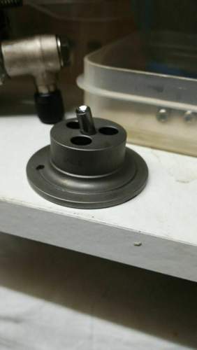

Bei meinem Sohn fing der Motor (Vectra C 2,2 Direkt /Benziner) bei Tempo 120 an fürchterlich zu ruckeln.
Werkstattauskunft: Hochdruckpumpe defekt, Kosten ca. 600€
Im Forum wurde berichtet, es könnte auch der Druckregler sein. Also habe ich mir im EBAY einen aus einem Unfallwagen besorgt, Preis ca. 9€. Nach Einbau aber keine Verbesserung! - Habe nun einen günstigen Regler als Ersatzteil.
Dann wieder im EBAY eine Hochdruckpumpe ersteigert, wieder aus Unfallwagen, ca. 35€. Gegenübr dem Orginalpreis also ein Glücksfall.
Der Motor lief nach dem Einbau wieder Einwandfrei!

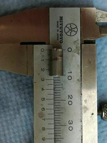

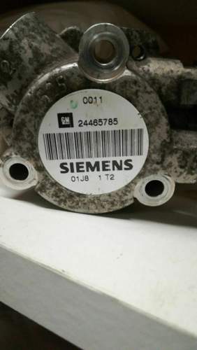

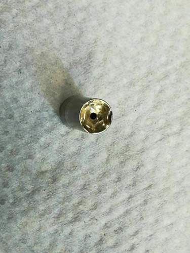

Ich habe dann als neugieriger Schrauber das alte Teil zerlegt und die Bescherung gesehen: Alles total mit Ölschlamm verdreckt, wodurch die Pumpe nur noch minimale Leistung hatte.
(Von Metallabrieb, wie schon im Forum brichtet, aber keine Spur. Ein leichter Metallschimmer in der alten Ölpampe ist bedeutungslos.
Auf den Bildern ist alles zu sehen.
Zerlegt werden zur Reinigung sollte auch die Druckausgleichsmembrane, die auch eine wichtige Funktion hat.
Wenn der Sprengring herausgehebelt wird, kann der Aluzylinder herausgenommen werden, unter dem sich die Membrane befindet.
Wenn die Pumpe wieder zusammengebaut ist, ist es ein Geduldsspie, diese wieder mit Öl zu befüllen.
Ich habe daher syntetisches Motoröl in einen Behälter ausreichender Größe gefüllt, die Teile z.T. eingetaucht im Öl zusammengefügt.
In der Wahl des Öles liegt wohl auch das Problem. Vom Hersteller wird offensichtlich das falsche eingefüllt.
Möglicherweise sollte es vielleicht auch besser Hydraulicköl sein????
