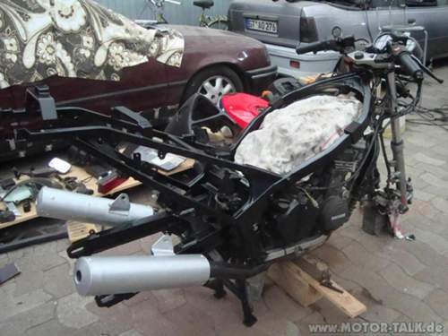

da bei meiner GPZ (ZX600A von 89) die Wasserkühlung und Ölwannendichtung lecken und auch die Kupplung rutscht (vermutlich 85 tkm alt), hatte ich beschlossen mich ans Werk zu machen, die Mißstände zu beheben.
Nun sind leider einige Probleme aufgetreten.
1) Um an die Ölwanne zu kommen, muß man laut WHB die Krümmer demontieren- scheint anders auch nicht möglich. Leider waren einige Schrauben dermaßen rostig fest gefressen, daß nicht mal vorsichtiges Schrauben und Zeit für WD-40 zum Einwirken viel ausrichten konnten... einige Schrauben sind abgedreht. (angehängtes Bild)
Wie sollte ich nun vorgehen, um die blöden Krümmer wieder einmal anschrauben zu können?
Wie bekomme ich die noch im Motorblock festsitzenden Schrauben am besten heraus, ohne etwas zu beschädigen?
Auf dem Foto sieht man auch eine Schicht von Ablagerungen (Ruß?); sind die normal? Sollte man die entfernen? Wenn ja, wie, ohne daß der Kram in den Brennraum fliegt oder ist das egal?

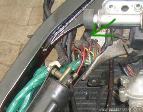

2) Beim in Augenschein nehmen des Wasserkühlers ist mir aufgefallen, daß das Kabel am Lüfterschalter nicht mehr fest ist, sondern zusammen mit dem Kupfer soweit korrodiert ist, daß es sich abgelöst hat, was wohl auch erklärt, daß mein Lüfter nicht mehr angegangen ist... also die Schraube hat kleine Korrosionsauswaschungen. (angehängtes Bild)
Kann man die Schraube irgendwie anbohren und einen Stift bzw Kabel reinlöten, damit man den wieder anschließen kann? Oder kann das nicht klappen?
Vielleicht anbohren und ein Gewinde reinschneiden für eine Schraube, an der man dann das Kabel mit Kontakt anschließt...?

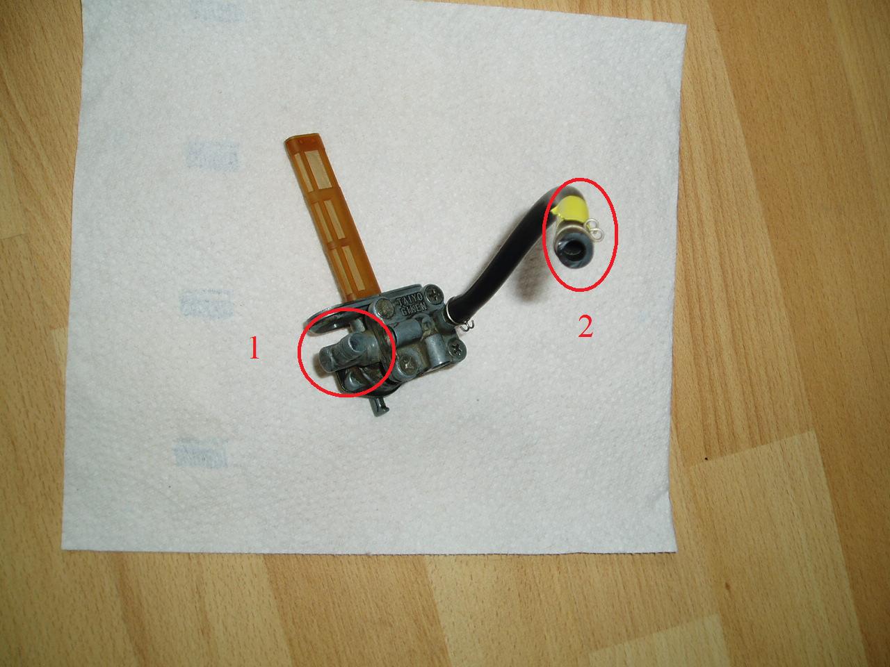

6) Benzinhahn (siehe Bild)
Die Dichtungen hatte ich vor einiger Zeit alle erneuert, aber das Problem besteht an anderer Stelle.
Wie die Pfeilspitze zeigt, ist es die "Lücke"zwischen Benzinhahn und Schlauchverbindungsstück.
Und zwar fehlt da eine Dichtung oder so, die es aber wohl nicht gibt? Wenn man den Schlach samt Winkelstück herauszieht, dann ist da eine kleine Rille ringsherum, die an einer Stelle irgendeine feste Masse oder so etwas hatte. Kann das eine Dichtung sein? Könnte man da Dichtmasse auftragen?
Ich glaube es ist nicht vorgesehen, daß man diese beiden Teile auseinander zieht; aber die waren mal von alleine etwas rausgerutscht.

Und aus dem Tank ist ein kleines Sieb zum Vorschein getreten, das ich nicht zuordnen kann und auch nicht im WHB finde- es ist NICHT das vom Benzinhahn. Der war demontiert und ist intakt und komplett wieder montiert worden.
Frage:
Welcher Anschluss ist das, was gehört da dran?
Hab ich da vergessen etwas (wichtiges) zu verbinden?
Was für ein Sieb ist das? Wo gehört es hin, ist das wichtig? Oder war das nur mal einem in den Tank gefallen (sprich Müll)??
Gruß Stephan
Das Sieb ist ein Sieb von einem Hahn. Ob nun der von deinem Abgegangen ist, oder vom alten drin war, oder jemanden reingefallen ist, keine Ahnung, aber sonst gehört das nirgends drauf. Sofern der Tank mit dem einer GPX Ähnlichkeiten hat.
Beobachte das rauchen. Wenn da öl dran war, irgendwie ran getropft von zusammenbau oder ähnlichen, ist das rauchen normal. Sollte aber sich nach einer kurzen weile aber auflösen.
Forster
Das ist tatsächlich eine der Siebe am Hahn. Denk dran, du hast 2. Eine ist länger als das andere. Der kürzere ist für die Reserve, der längere für normal Betrieb. Über die 2 Siebe ist ein großes ovales Sieb montiert. Nicht das du nur dieses äußere Sieb gesehen hast?
Was dein Anschluss angeht ,,, hatte ich auch. Habe ich nie geschaut wieso. 🙂
Gaszüge zu stramm. Sind sie richtig verlegt, wenn ja, etwas lösen an die Verbinder über der Vergaser, nicht nur am Gasdrehgriff 🙂 Ist ein bisschen fümmelig. Bei mir war es ähnlich, müsste der Drehgriff etwas auf die lockere Seite stellen.
