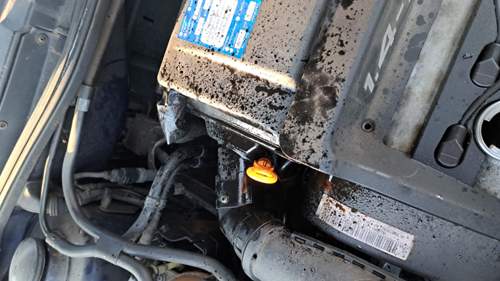

Moin Zusammen,hattte vorgestern die rote Öl lampe aufleuchten.Beim nachschauen nach dem Ölstand spritzte einiges Öl heraus.
Das der Wagen besonders der 1.4. viel Öl Verbraucht ist ja nichts neues,aber das hatte ich bisher noch nicht.
Meine Frage ist was ist daran nicht in Ordnung und was kostet es evtl dies zu beheben ?
Vielen Dank im voraus
Img-20240110-wa0007
Da ist die Kurbelgehäuseentlüftung eingefroren, dadurch hat sich Druck aufgebaut und ist dann beim ziehen des Ölmeßstabs rausgespritzt. Wann war der letzte Ölwechsel?
Schönen Dank für die Antwort
Der Ölwechsel ist bestimmt schon 1 1/2 Jahre her.
Achtung! Mit zugefrorener Kurbelgehäuseentlüftung nicht fahren!
Die Kurbelgehäuseentlüftung ausbauen reinigen oder erneuern und dann Ölwechsel mit Filter machen.
Moin Damian!
Blöde Sache ... es wird sich um einen Frostschaden handeln. Leider altbekanntes Prob beim 1.4er Motor.
Wenn Du ganz viel Glück und den Motor sofort nach Aufleuchten der roten Ölkanne ausgemacht hast, kann es glimpflich ausgegangen sein. Konnte man hier schon ab und an lesen.
Regelmäßige Ölwechsel verhindern das Einfrieren ein Stück weit, ebenso das Reinigen des Ölabscheiders, da dieser zusifft und auch Teil des Probs ist.

Danke dir für die Einschätzung
Öl wechseln und den Wagen mal ordentlich warm fahren. Am besten natürlich über die Autobahn. Dann ist auch die Kurbelgehäuseentlüftung wieder frei.
Natürlich vorausgesetzt, dass diese vorher ein mal aufgetaut ist.
