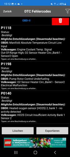

@Damian2311 schrieb am 5. Oktober 2022 um 13:42:07 Uhr:
War heute nochmal in der Werkstatt, beim auslesen wurde die Lambdasonde angezeigt.
Der meint kann man einfach löschen und gut ist.
Allerdings denk ich mir das dadurch ja noch mehr zu schaden kommen kann, wenn die nicht gewechselt wird,oder sehe ich das falsch ?
Ist 250€ okay für das wechseln der Lambdasonde?
Welche Lambdasonde wurde angezeigt ??? -> Vorkat- oder Nachkat-Lambdasonde?
("1" = Vorkat, "2" = Nachkat, zumeist in der Software so angegeben beim Auslesen.)
Man kann den Eintrag löschen, und sollte tunlichst kontrollieren, ob der Fehler-Eintrag mit der Zeit wieder kommt !!!

Hallo Folgende Fehlercodes wurden erkannt :P1118,P1198,P0140.
Vielleicht könnt ihr mir ja da weiterhelfen was das jetzt genau zu bedeuten hat.
Vielen Dank im voraus

@Damian2311 schrieb am 27. Oktober 2022 um 23:21:31 Uhr:
So das Thema hat sich erledigt, mir wurde heute der Kat geklaut.
Wenn NUR der Hauptkat fehlt:
Ich habe vor einem halben Jahr an meinem GOLF 4 1,4 16V, 75 PS, 11/2001 (mit eingebautem gebrauchten Ersatzmotor, ein BCA-Modell, umgerüstet auf AXP -> mit nur einer Zündspule und Hochspannungs-Zündkabeln zu den Zündkerzen und keine 4 Stabzündspulen, da mir damals der passende Kabelstrang dafür fehlte ...)
für diesen AXP/BCA-Motor, die beiden KAT´s und beide Auspuff-Töpfe erneuert.
Hauptkat:
Fabrikat BOSAL, geeignet für (AXP und) BCA -> der damit die Abgasgrenzwerte gemäß EU-4 Norm erfüllt !!!
Haupt-Katalysator ........... Artikelnummer 099-547 .... etwa Euro 190,-
+ Abgasrohr mit Bogen .... Artikelnummer 753-323 ... etwa Euro.. 65,-
(Vorkat BOSAL, für (AXP und) BCA geeignet -> der damit die Abgasgrenzwerte gemäß EU-4 Norm erfüllt !!!
Vorkat/Auspuffkrümmer .. Artikelnummer 099-046 ... etwa Euro 265,- )
-> für Deinen Motor:
Ich würde die beiden Lambdasonden erneuern und dann nochmals den Fehlerspeicher auslesen, ob auch der Vorkat erneuert werden sollte ...
