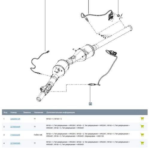

Laut der Seite sind es vorne und hinten die gleichen Teilenummern.
Ich bekomm den vorne auch nicht raus. Muss ihn nachher mal heiß machne.
http://catcar.info/.../?...

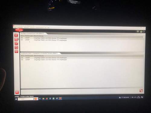

Hallo, habe heute den vorderen NOX Sensor gewechselt. Leider immer noch der gleiche Feher. Siehe Bild.

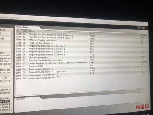

Wenn ich mir die Werte der beiden NOX Sensoren anschaue, ändert sich an den Werten nichts, auch nicht wenn ich mit dem Standgas spiele. Kann das sein?
Hab mir dann noch andere Werte anzeigen lassen, beim Sensor für die Abgastemperatur zeigt einer einen unplausiblen Wert an. Kann es sein, dass sich der Fehlercode auf den defekten Temperatursensor bezieht?
Wenn ja, wo sitzt der Sensor ? Hat ihn schonmal jemand gewechselt?

Hast du nach dem Tausch einen NoX reset gemacht ? Die Werte sind zu hoch bzw. Schwachsinn. Motor muss allerdings auch warm sein bevor die was vernünftiges anzeigen. Auch würde ich mal die Leitungen durch messen

Weiß jemand ob der Temperatursensor am 1. NOX Sensor wirklich der ist, der den falschen Wert liefert?
Es steht ja Sensor 4 in der Beschreibung
kann es sein, dass der Temperatursensor 4 nicht verbaut ist?
Wenn ich den Temperatursensor beim vorderen NOX Sensor mit dem Feuerzeug erhitze, sehe ich dass der Wert nach oben geht beim auslesen über OBD. Daher ist der Fühler in Ordnung.
Mein Fehler war ja von Anfang an, dass der NOX Sensor B angezeigt wird, wenn ich den hinteren NOX Sensor ausstecke, bleibt es bei der Fehlermeldung NOX Sensor B.
Stecke ich den vorderen NOX Sensor aus, kommt die Meldung NOX Sensor A dazu.
