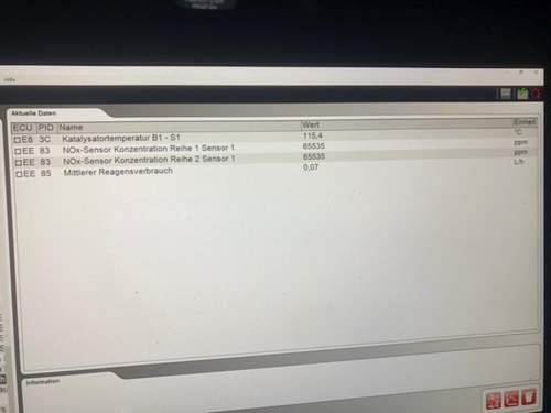

Bei mir kommt der Fehler U059F "Ungültige Daten von NOX Sensor B empfangen"
Laut dem Video sind es zwei in der Abgasanlage:
https://www.youtube.com/watch?v=L7BWkWBC-vU
Bei mir sollte es ja dann auch der zweite sein?
Wenn ich die Daten der Sensoren beobachte tut sich da bei Motor im Standgas garnix.
Welche Werte für ppm sind den hier realistisch?
Bringt es was den Sensor auszubauen und zB sauber machen?
Hat er vorne und hinten die gleiche Nummer?

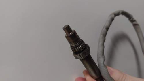

Hab den Sensor hinter dem DPF mal ausgebaut und mit Druckluft gereinigt. Er war etwas feucht an der Spitze und in den Löchern.
Nach dem Einbau aber noch das selbe Problem.
Anscheinend sind es die gleichen NOX Sensoren vorne und hinten.
Aber wie bekomm ich den vorderen raus? Muss da der ganze Auspuff runter und die Wärmebleche?

Ich habe den ersten sensor bereits getauscht. Dh brauchst die Abgasanlage nicht abbauen auch nicht die Bleche. Hole dir einem 10er Ratschen Schlüssel. Du kommst mit den Händen an den blechen vorbei. So kannst du alles lösen, ohne den ganzen Krempel auszubauen.
Zu deiner Reinigung. Das kannst dir leider sparen. Mein vorderer sah auch super aus. Bild im Anhang. Dennoch hatte ich die Fehlermeldung. Daher ersetzt. Jetzt macht bei mir der zweite Theater.
