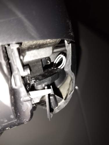

Hallo hab einen Renault Master Bj. 2018
Und dieses Problem trat auf als ich den Beifahrer-Seitenspiegel demontiert habe (Unfallbedingt) elektrisch, beheizt und ein sensor ist unten drinnen. Ist das ein dummer Zufall oder geht der Fehler wieder weg wenn der neue Seitenspiegel kommt?

ich besitze einen Opel Vivaro bj 2017
unterer Teil des rechten Seitenspiegels abgefahren... nach einigen Tagen vlt. 70km die Kontrollleuchte Werkstatt + Partikelfilter geleuchtet.. zusätzlich dazu Warnmeldung "Abgassystem prüfen"...
nach allen Anlernprozessen... Funktionstesten... automatischen Reinigung des Partikelfilters usw. in der Werkstatt
leuchtet nun die anzeige 960km sperre Abgasentgiftung
könnte es wirklich an diesem Sensor im rechten Aussenspiegel liegen?
danke für eure Fachmeinung
Seitenspiegel rechts
Es kann auch an der fehlenden Spiegelheizung liegen.
Wenn kein 5ter Injektor vorhanden ist, kann es sein das man den Motor in der Phase der Partikelregeneration unter zusätzliche Last bringt indem man Heizbare Heckscheibe und Spiegel einschaltet.
Das wurde bei einigen Renault Modellen auch so gemacht. Fehlt die Last, kann das zu einer Fehlermeldung bei der Regeneration führen.
Die Außentemp hat aber meines Wissen nach keinen Einfluss auf die Regeneration des DPF.
Kann ich mir auch nicht vorstellen diesen Wert als Info zu nehmen . Das mit der Last von Heizungen geht auch nur bedingt . Was wenn keine vorhanden ist , LKW geschlossener Kasten zB. Da müssten die Franzmänners ja 2 verschiedenen Programme schreiben , macht keinen Sinn .

Danke für die Rückmeldung.
Ich habe den Aussenspiegel nun ersetzt.
die Anzeige "600km sperre Abgasentgiftung" bleibt weiter bestehen.
Es ist immer noch keine aktive Fehlermeldung, durchs auslesen ersichtlich, welche quittiert werden könnte.
Ich werde die Kilometer runterfahren und mich dann nochmals bei der Garage melden.
Ich denke spätestens dann, kann die Garage handeln.
Ich melde mich, falls es weitere Neuigkeiten gibt.
Falls der schon AD Blue hat, ist der Ad Blue Tank voll ?
Womit wurden die Fehler ausgelesen ? Es ist Sinnvoll das mit einer Renault CAN CLIP zu machen da die meisten Fremdgeräte Fehler anzeigen die es gar nicht gibt oder die Fehler einfach falsch übersetzt.
Das mit Sperre Abgasentgiftung könnte auch mit einem Fehler in der Ad Blue mimik zusammenhängen.
Der Motor wird ja bei diesen Fahrzeugen mit Ad Blue bei leerem Ad Blue Tank nach 1000 Km gesperrt.
Das heist, wenn das Ad Blue nicht funzt, geht der Motor nach 1000 Km nicht mehr zu starten.
