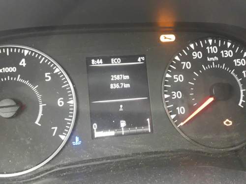

Hallo
Ich habe das gleiche Modell, Master 2,3 135 Master EZ 01/2020
Die Abgaswarnleuchte und das Werkstattschlüsselsymbol springt ca. alle 1.500,- bis 2.500 km an.
Geht aber auch, wenn ich nicht die Werkstatt aufsuche, nach 1 bis 2 Tagen von allein wieder aus.
Ich war darum schon dreimal in der Renault Vertragswerkstatt.
Beim letzen Mal (10/2020) hieß es: " es muß nur eine neue Sofware aufgespielt werden".
Der Wagen war ca. eine Woche dafür in der Werkstatt.
Wir sind ein kl. Handwerksbetrieb, wenn ich jedesmal wg. der Warnleuchten zum Händler fahre, kann ich den Betrieb schließen.
Ich habe alle Vorfälle fotografiert, zusammen mit den Werkstattbelegen und einer Fristsetzung zur Behebung des Mangels an Renault geschickt, bisher keine Reaktion.
Ich denke ich werde um einen Anwalt nicht herumkommen, es ist ein Neuwagen mit 2 Jahren Garantie.
Das erste mal bei km 2.500

Schau auf mein Bild, beide Lampen leuchten gleichzeitig auf, gehen nach zwei Tagen wieder aus......
Alle 1.500 - 2.500 tritt der Fehler wieder auf. Fahrprobleme treten nicht auf, bisher.

Ja das sehe ich aber die Partikelfilter leuchtet nicht. Dann ist das bestimmt nicht Abgasproblem
