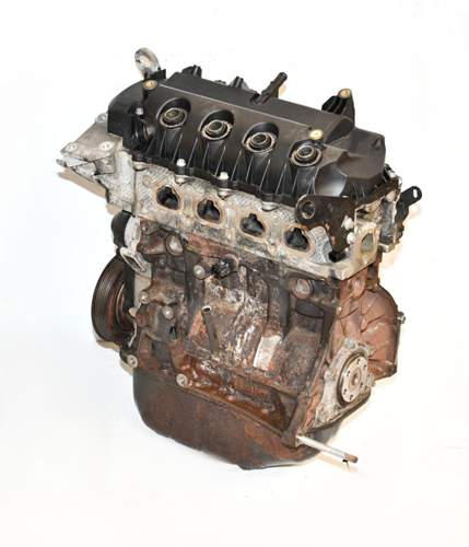

- Leider nur massiv ölig-feucht - wahrscheinlich die Ventildeckeldichtung.

Einen im guten Zustand zu erwerben grenzt aktuell am Lottospiel. Hab den Wagen nach dem misslungenen Tüv einmal aus Emotion behalten, immerhin erstes Auto 😁 und als Ersatzfahrzeug an dem ich weiß wo ich dran bin. Die Mängel sind einigermaßen ohne großen Aufwand zu beheben und wenn Zeit keine große Relevanz hat auch qualitativ zu bewerkstelligen. Ich will mit meinem bis Ende März fertig werden. Um den Motor sauber zu machen werde ich morgen mal ne Plastikwanne bestellen und drunter packen. Die ganzen Leitungen oben, Ansaug- und Abgasbrücken abbauen, mit Kaltreiniger einsprühen, einwirken lassen und mit Wasser hoffentlich alles sauber bekommen. Dann hätte ich für den Tüv zumindest auch die Verölung weg. Am Wochenende gehts jedenfalls weiter 😁
Die Bedingungen zum Schrauben sind jedenfalls ideal . Alles gut zugänglich .
Ich würde allerdings erst einmal das Öl wechseln und gar nichts abschrauben ! Hättest Du neue Dichtungen
für die Ansaugbrücke parat liegen ?
Dort ölt er nicht . Wie gesagt , entweder Ventildeckel , ZKD oder Ölwanne . Einfach auch die Motorrückseite
sauber machen und danach dann schön warm fahren . Dann dürftest Du es bereits sehen .....

Ne neue Dichtung für die Ansaugbrücke hab ich nicht. Ist die Frage, ob ich die überhaupt abbauen werde, um den Motor sauber zu machen. Vor allem wenn es tatsächlich nur die Auslass-Seite ist, die ölt. Hab mal bei Ebay zwei gute Bilder zur Ansicht des nackten Motors gefunden. Interessant zur Orientierung, welche Anbauteile im Weg sind. Als Wanne hole ich bei Obi heute so einen 8€ - 90l Mörtelkasten ( Höhe:31,2 cm; Breite:47,0 cm; Tiefe: 78,5 cm). Hebe den Wagen an, dann passt das auch mit 32cm drunter. Abwasser wird dann ordentlich in Kanister abgefüllt und bei Awista abgegeben.

D7F 730 Stirnseite Einlass+ZK
D7F 730 Kehrseite Auslass
