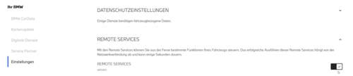

@Ramgeist schrieb am 30. März 2023 um 22:24:27 Uhr:
Kürzlich kam der Hinweis im Display, dass das RSU deaktiviert ist und ich es aktivieren kann.
Hast Du in Deinem Account den Punkt aktiviert:
Aktivierung Remote Services
Es müssen auch am Fahrzeug im Fahrerprofil in den Fahrzeugeinstellungen die notwendigen Datenschutzfreigaben erfolgen
Um alle Funktionen nutzen zu können und durchführen zu können muss der Haken ganz oben bei den maximalem Freigaben inkl Analyse. Gesetzt werden
Hier ein Video:
https://youtu.be/z9WZ7i-zOz4?list=PLa5S6UwF22IJ_P8vmEoWyTZzUEjGDynrJ
Ja, alles eingestellt. Es wird auch gesucht, aber mit der Meldung beendet „Kein Upgrade“.
