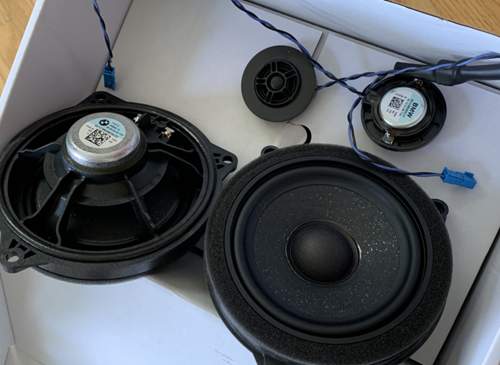

Die HK Komponenten sind schon besser, aber immer noch vergleichsweise billige Lautsprecher mit Kabelweiche. Ich hänge mal ein Foto ran. Das siehst Du schon an den kleinen Treibern. Der Hochtöner ist schlechthin ein Witz, der nutzt noch nicht einmal den vorhandenen Bauraum aus und hat einen dicken Einbaurahmen.
1. Bild Frontlautsprecher
2. Bild Subwoofer
Frontlautsprecher BMW Hifi
Subwoofer BMW Hifi
