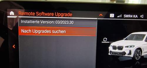

mir wird bei meinen X3 30e seit Wochen ein Upgrade angezeigt. Habe es über die MyBMW App heruntergeladen. Es will aber einfach nicht installieren, obwohl das Handy (iPhone 13) korrekt verbunden. Bin ratlos.
Könnt ihr bitte mal die Bilder anschauen.
Weiß nicht, was ich noch machen kann.
Danke schon mal.

Hi Leute,
hat bei mir jetzt funktioniert.
Es lang an der App Berechtigung der MyBMW App.
Standardmäßig war Freigabe für lokales Netzwerk nicht aktiviert. In der App sah trotzdem alles gut aus.
Hab die Berechtigung gesetzt. Dann konnte ich das Update aufspielen.
Viele Grüße,
Georg
hallo georg, soweit sicher OK ......... aber das update sollte dann zumindest über das fz. direkt angeboten werden.
Da es bei mir einfach nicht online angeboten wurde und ich eh einen werkstattaufenthalt in anderer sache hatte, hat meine werkstatt heute 3/2023 bei mir händisch aufgespielt.
