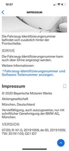

Stimmt nicht. Man kann sich die Softwareversion an zwei Stellen anzeigen lassen. Habe ich aber auch erst kürzlich rausgefunden.
Unter den Infos zur Naviversion steht das Jahr und die Kalenderwoche, aus der die Software ist.
Und man mag es kaum glauben, aber wenn man in der Online Bedienungsanleitung des Autos den Begriff "Imprint" oder "Impressum" sucht und sich das anzeigen laßt, dann steht da die Version im Format Monat/Jahr.
Das schaut bei mir so aus und spricht dann dafür das noch die alte Version drauf ist

Mir letzte bekannte Version 11-20
