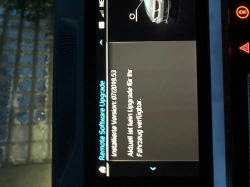

Moin Zusammen,
welche Version habt ihr aktuell installiert?
Bei mir ist es 11/2018.75.
Ist das die aktuellste Version?
Leider kann ich seit 1 Woche nicht nach Updates suchen. Es zeigt die ganze Zeit „Upgrades werden gesucht...“ an, es passiert aber nichts. Auch nach 2 Stunden fahrt, gleiche Anzeige. :rolleyes:

Mich nervt das auch. Vor allem weil mein Händler das Update nicht aufspielen möchte. Er bekommt das angeblich nicht bezahlt, wenn er mir eine Rechnung schreiben darf, würde er es machen. Das sehe ich nicht ein! :mad:
Fahrzeug von 11.10.19
Software ist:
Hallo!
Software Versionen von BMW kommen 03, 07 und 11, also März, Juli und November. Das sind die großen Updates. Dazwischen gibt es neue Versionen, die dann zwar weiterhin zum Beispiel 07/19 heißen, aber dahinter eine höhere Built Nummer haben. Gleiches bei den I-leveln für das gesamte Fahrzeug. Hier ist aktuell 19-07-559 etc.
Die 19-11-510 kommt demnächst.
CU Oliver

Hallo!
Das Update ist eine Frage des Datenverbundes. Gesteuert wird es über die interne Sim-Karte. Die dafür zuständige ECU ist mit der MGU (Head-Unit), dem RAM (Radio-Amplifier-Modul) und dem Kombi verbunden. Diese Systeme lassen sich also ohne weiteres updaten. Ein Update der DME dürfte nicht gehen, denn damit diese in den Datenverbund einsteigen kann, muss erst die Wegfahrsperre im BDC ihr okay geben. Diese wird mittels Schlüssel-Freigabe angesteuert. Damit wird verhindert, dass man mittels des Datenzuganges das Auto komplett manipulieren kann.
CU Oliver
Ja und? Das Auto ist ja eingeschaltet und gestartet, wenn man das Upgrade anstößt. So wird es zumindest in den BMW Videos gezeigt.
Sollte aus meiner Sicht also gehen.
Ich habe allerdings in einem anderen Forum gelesen, dass nur Navi, Tacho und einige Fahrassistenzsysgeme upgedated werden, nicht aber Motor und Getriebe.
So lesen sich sich die Change-Notes zu der Version 03/2019 auf der BMW Website. Die neuen Funktionen beziehen sich alle auf das iDrive oder die Fahrassistenz.
Die Frage ist aber aus meiner Sicht wie gesagt eher: Wie kann es sein, dass es seit einem Jahr kein Update gibt?!
