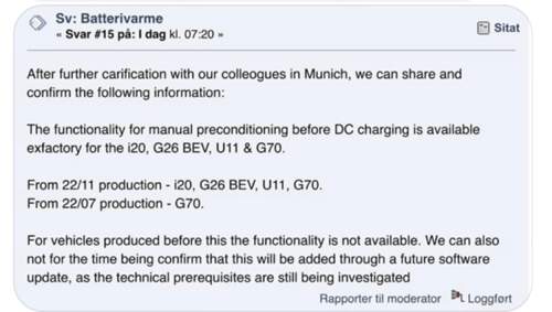

trotz Upgrade auf 22-11 fehlt bei mir die manuelle Batterievorkonditionierung zum Auswählen sowie die Alexa App unter Drittanbieter. Die anderen neuen Funktionen (Sitzrückfahren für Ein- und Ausstieg) sowie die 2 neuen Modis sind hingegen auch bei mir vorhanden… Haben andere das selbe Problem?

@Norweger schrieb am 17. Januar 2023 um 08:38:51 Uhr:
Statement von BMW
Vielen Dank das ist sehr hilfreich wenn auch total nervig! Wie in vielen anderen Themen bereits erwähnt kann es doch nicht sein, dass ein Auto nach 8 Monaten bereits veraltet ist und die Hälfte der Updates schon gar nicht mehr zur Verfügung stehen…Mein iX50 wurde im März 2022 produziert, d.h. keine Batteriekonditionierung, kein Parking Plus buchbar…mal schauen was sonst noch alles nicht gehen wird in Zukunft.

Und wenn ich den Beitrag vom Norweger richtig lese, gibt’s die Vorkonditionierung im G08 garnicht, nur eine funktionslose App. ICH WILL MEHR VON DIESEN TOLLEN APPS! Grrmbl Soviel zu OS 9, Daumen runter
