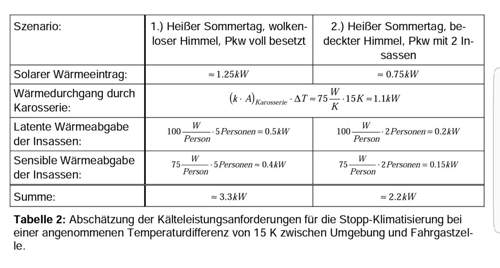

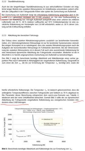

Automotive Anwendungen sind mit Immobilien nicht annähernd vergleichbar. Ein Haus hat in Gegensatz zu einem Auto Isolierung und heizt sich in der Sonne selten auf über 50°C auf, die innerhalb weniger Minuten um über 20K gekühlt werden müssen.
Die Zahlen findest du in o.a. *.pdf .
Im Anhang z.B. ein Auszug daraus.
Als Einstieg. Bitte ganz lesen und nicht Dinge herauspicken wie das Wiki.
Haut das hin mit "100W/qm"? Nicht ganz, oder?
Wenn du also nach Datenblättern suchen willst, such doch nach solchen für Auto-Klimaanlagen, nicht welchen fürs Haus.
Du wirst feststellen: 3-10kW.

Das passt doch, die Tabelle die du da hochgeladen hast berechnet den Wärmeeintrag in das Auto aber nicht den Energiebedarf der Klimaanlage. Für die benötigten (maximal) 3,3KW Kühlleistung brauchst du für den Kompressor und eventuelle Kühlgebläse für den Wärmetauscher ca 1KW elektrische Leistung.
Ich mache diese Berechnungen für Rechenzentren und da ist das noch einmal wesentlich effizienter. Da rechne ich für 1KW Kühlleistung 110Watt elektrische Leistung für die Klimaanlage.
Die Kühlleistung ist eben nicht die Eingangsleistung der Klimaanlage..... bei der Klimaanlage (niedrig preisige Heimklimaanlage) die ich oben eingefügt habe hast du bei 3,7KW Stromverbrauch eine Kühlleistung von über 13KW...

Schon ;-), du hast offensichtlich nicht verstanden wie eine Klimaanlage funktioniert ;-). Wenn du für 10KW Kühlleistung 10KW Strom reinpumpen müsstest könntest du sie gleich auslassen (energietechnische Endlosschleife)
Wie du oben siehst, sind für 2,5kW Kälteleistung in automotive Anwendung 2,2kW elektrische Leistung (aus dem Akku z.B. des 530e) erforderlich.
Und die 2,5kW sind niedrig angesetzt.
Was du über Hausanwendung weisst, ist hier sehr begrenzt anwendbar.
Bevor du mir mangelndes Verstehen vorwirfst.
Bitte lies doch in Gänze die von mir bereit gestellten Informationen!
