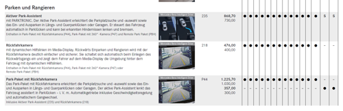

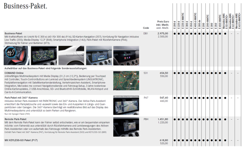

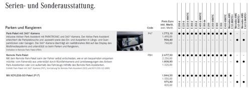

Deutschland. Und das waren die zu dieser Zeit gültigen Preise und Codes bei meiner Bestellung.
Preisliste von 03/06/2019. Siehe Screenshots.

In D‘land war zur gleichen Zeit der Preis viel niedriger:
P47 = 547,40€
PBH = 1451,80€
889 = 833,00€
P47&889 = 1380,40€
In 2016/17/18 war 503 sogar noch in P44 enthalten (also kostenlos).
06/2019 Preisliste ParkenRangieren 02
03/06/2019 Preisliste ParkenRangieren 01
03/06/2019 Preisliste BusinessPaket 01
@GoethePuschkin schrieb am 17. Feb. 2025 um 14:58:32 Uhr:
Da ich aber ohnehin Keyless-Go und auch das Business-Paket DB1 wollte, habe ich für das Remote-Park-Paket PBH "nur" 618,80 € gegenüber dem Park-Paket P47 für 547,40 € gezahlt.
