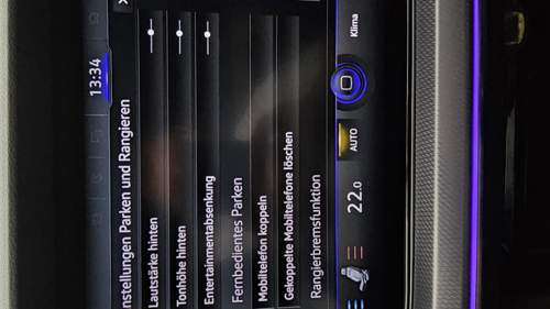

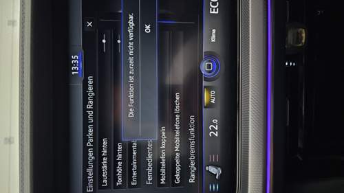

Meine Touareg R ist von März 2021.
Bei mir, Fernbedientes Parken ist nicht aktiviert.
Ich denke, die Funktion muss beim Händler aktiviert werden.
Ich habe alle Updates gemacht.
Das Telefon ist Samsung S23 Ultra mit Android 14.
Bild 1
Bild 2
