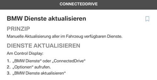

In dem Menü wo "Verfügbare Dienste" steht wählst du nicht diesen Menüpunkt aus, sondern drückst die Taste "Option". Dann sollte "aktualisieren" möglich sein.
Auch das habe ich probiert, aber aktualisieren ist nirgends zufinden. Habe quasi jeden Menüpunkt mit der Option Taste angeklickt aber nirgends kann ich irgendwas aktualisieren . Kann es sein das mein Software stand vom Fahrzeug zu alt ist ? Bj ist 04/2010 . Vielleicht muss mir ein codierer mittels obd das cic aktualisieren oder sowas .

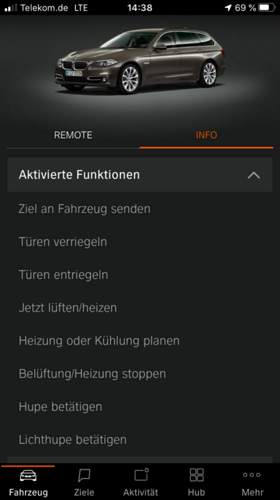

hab gestern BMW Connected Drive auf dem Handy installiert.
Das hinzufügen meines F11 Bj 2013 war auch kein Problem.
Nur dieses Remote Control will nicht funktionieren. Bekomme immer eine rote Fehlermeldung in der steht dass es ein Problem mit meinem Remote Control gibt.
Woran das liegt erschließt sich mir nicht.
Hat jemand einen Tipp für mich?

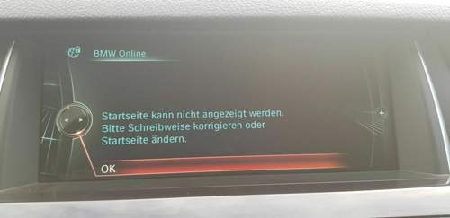

Jetzt kommt aber ein anderes Problem. Wenn ich im Auto versuche den Online Dienst zu aktivieren, kommt eine Fehlermeldung bezüglich der Schreibweise 8-(
Siehe Bild.
Kann da jemand etwas dazu sagen?
Hi Mav 42,
Hast Du schon mal die Dienste aktualisiert, im Auto?
@Mav42 schrieb am 17. Februar 2020 um 13:15:48 Uhr:
Mal doof gefragt, hast Du denn auch einen Connected drive Vertrag abgeschlossen?
Weil alleine im CD Portal anmelden reicht dafür nicht aus.
Hi Badu85,
einen Vertrag habe ich noch nicht abgeschlossen. Wollte 1-2 Sachen erstmal 1 Monat testen ( ist ja möglich für 1€), aber ich bekomme immer eine Fehlermeldung (siehe Bild oben).
Irgendwie geht das nicht....
Nur mit einem gültigen Connected Drive lassen sich die Dienste laufzeitabhängigen CD -Dienste starten.
Mit dem Account bei BMW CD_Portal lässt sich auf der Webseite anzeigen, welche Dienste für das Fahrzeug zur Verfügung stehen und welche gebucht werden können.
