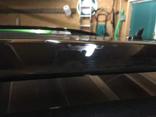

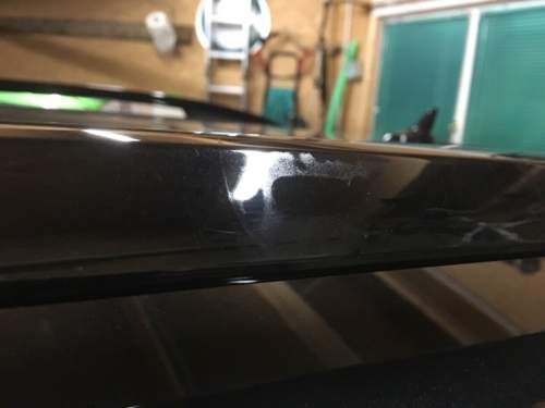

Hallo in die Runde,
ich hab aktuell ein Problem, welches unschön aussieht und nicht wirklich wieder zu entfernen ist: Abdrücke des Gummi der Grundträger von Thule.
Aus diesem Almass habe ich mir die WingBar Edge mit der Bandhalterung gekauft, nur leider erhalte ich hier ein ähnliches Bild, wie bei den Rapid Haltern.
Jetzt meine Frage an alle mit lackierten Reling und Benutzung von Grundträgern für Dachboxen: Habt ihr auch solch ein Abbild?
Wenn ja, liegt es nun an den der lackierten Reling? Ist diese so sensibel und anfällig?
Bin jetzt am Überlegen noch ein paar Grundträger zu testen. Wollte aber vorher wissen ob es an der Lackierung liegt.
Danke schon mal.
Gruß Daniel

Mal vorsichtig mit Bremsenreiniger versucht?
Fakt ist, das Teil ist einfach sehr empfindlich 🙁
Bremsenreiniger hat am Lack nix verloren, wenn dann höchstens mit Isopropanol versuchen. Ich denke aber das du eine milde Politur nutzen musst damit es weggeht und ja die Dachträgerlackierung ist so empfindlich.

Das Problem wird sich bei einer lackierten Reling nie vermeiden lassen.
Das Auto verwindet sich beim Fahren, der Träger "arbeitet" etwas an der Reling und es gibt Kratzer.
Das Problem hatte ich mit dem Thule-Fahrradträger selbst an einer unlackierten Reling.
Da war es natürlich nicht so störend weil die ohnehin matt ist.
Vor längeren Fahrten habe ich an den entsprechenden Stellen ein Tape angebracht.
Wäre ich bei lackierter Reling aber auch vorsichtig weil der Klebefilm den Lack angreifen kann.
Eventuell einfach nur weichen Gummi, vielleicht Fahrradschlauch drunter klemmen und die Reling vorher
pingelig sauber machen! Jedes Staubkorn schmirgelt bei Bewegung.
Den bisherigen Schaden würde ich versuchen auszupolieren.
Ich denke auch mit einer gute Politur sollte das zu entfernen sein...sehr ärgerlich so etwas!
Danke erst einmal an alle. Politur habe ich bereits an einem angewendet, nur leider bleiben ein paar unschöne Abdrücke sichtbar, deshalb hatte ich diesen Beitrag eröffnet. Leider konnte ich mir die Reling nicht aussuchen, stand bereits so auf dem Hof. Vorher hatte ich die matt silberne. Da hat man rein gar nichts gesehen.
Dann werde ich wohl erstmal damit leben müssen. Sehr ärgerlich. Denn wozu hat man die Reling, damit sie ungenutzt gut aussieht 🙂

Die Frage ist ja auch was das für "Abdrücke" sind?! Änderungen in der chemischen Lackstruktur, wegen der Auflage von Kunststoff? Mattigkeit, wegen Reibung zwischen Träger und Reling? Oder ein mechanischer Abdruck (also eine echte "Eindrückung" um wenige µm)?

Was für "Politur" hast du denn verwendet?
Ich verwende vor jeder Politur den Precleaner von Liquidglass. Danach kommt die Politur von Sonax zum Einsatz. Diese hat hier leider nicht alles weg bekommen. Es sieht eher nach Eindrücken aus, wobei die Gummis der Trägerfüße noch sehr weich sind.
