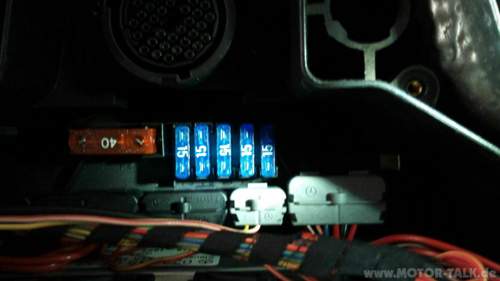

Hallo zusammen.
Ich habe folgendes Problem: Mein 170er springt nicht mehr an und die Kraftstoffpumpe wird nicht mehr angesteuert. Habe jetzt herausgefunden das mein Kraftstoffpumpenrelais in der Relais-moduleinheit K40 sitzt (Motorraum Beifahrerseitig beim OBD-Stecker). Habe schon einige Threads zu dem Teil gelesen und an welchen Pins nun was anliegt. Bringt mir nur nicht viel wenn ich nicht weiß wie genau ich ein Relais überprüfen muss.
Hier ne Kurze Pin-belegung von dem angeblichen Stecker:
PIN 1 = Klemme 30 (Dauer+) für Relais Kraftstoffpumpe, Adernfarbe rot (2.5mm²)
PIN 2 = unbenutzt
PIN 3 = 12V+ für Kraftstoffpumpe, Adernfarbe rot/gürn (2.5mm²)
PIN 4 = Klemme 30 (Dauer+) für , Adernfarbe rot (2.5mm²)
PIN 5 = Masse
Die 15A-Sicherung die die Pumpe absichert is i.O.
Bitte um Hilfe ! 🙂

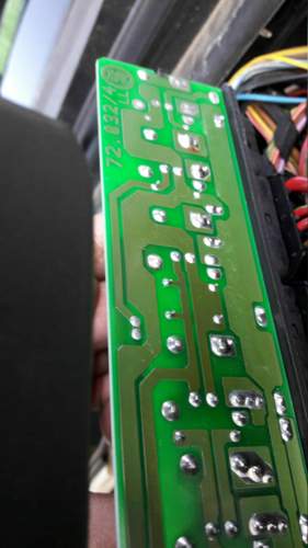

Guten Tag,
vielleicht kann ich hier helfen, da ich ein ähnliches Problem hatte.
Mal funktionierte der Startvorgang mal wieder nicht. Temperaturabhängig.
Irgendwann ging es plötzlich gar nicht mehr, oder der Motor ging während der Fahrt dann aus.
Sehr nervige Sache und absolut gefährlich beim überholen auf der Autobahn.
Mein Auto ist ein R170 mit gleichem Baujahr.
Bei DB diagnostizierte man einst #Motorsteuergerät defekt#
Kosten rund 2000 Euro. Da wird es einem schwindelig.
Habe das Auto zum "Bosch Dienst Fa. Frost"- in Düren gebracht. Top Insider!
Fehler: Relaisplatte - Lötstellen gebrochen. Schlechte Kontaktverbindungen.
Vorführung: Mechaniker drückte auf Gehäusebox -Motor ging aus etc.
Sehr verblüffend und doch wahr.
Lötstellen alle nachgelötet. Kosten unter 150 Euro !!!!!!!!!!!!!!!!!

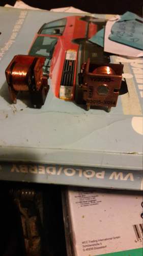

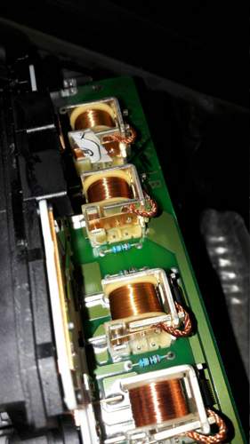

Da hilft nur des Relais austauschen
Auf Bild 1 ist des Besagte Relais Für die Kraftstoffpumpe, dieses habe ich gestern gewechselt, ca 2 std Arbeit und nun läuft er wieder🙂
Img-20180529-wa0028
Img-20180529-wa0024
Img-20180530-wa0036
Gratuliere! Sieht allerdings eher nach einem 6-Volt-Relais aus (Bild 4) - ob das lange gutgeht?
Gruß vom bösen Dieter
Dankeee Dieter 🙂
Also bis jetzt läuft er einwandfrei ,und man muss auch ned die ganze Relaiseinheit kaufen ...
