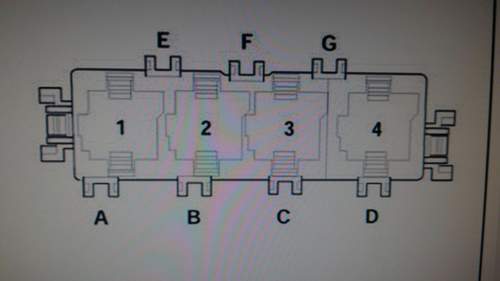

Relais
Pos1 J299 Sekundärluftpumpe 1
Pos3 J545 Sekundärluftpumpe 2 nur BHT/W12
Sicherung
Pos B Sicherung S130 50A
Pos C Sicherung 2 S284 50A nur BHT/W12
Alle Angaben ohne Gewähr.

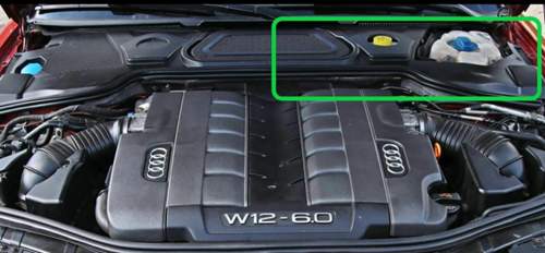

Abdeckung im Motorraum an den Windschutzscheibe runtergenommen?
Themenstarteram 15. Mai 2021 um 18:21
Mein lieber ich danke dir für diese Infos aber ich bin ein totaler Anfänger...Wo befindet sich dieser Träger oder dieser Kasten mit denn Sicherungen.
Unter der Abdeckung.
W12-wasserkasten
Themenstarteram 15. Mai 2021 um 18:30
Seltsam da habe ich nichts gefunden. Aber ich werde nochmal detailiert gucken..Muss ich denn luftfilterkasten entfernen?
Nein, die Abdeckung in grün, der Luftfilterkasten sitzt doch vorne im Motorraum.

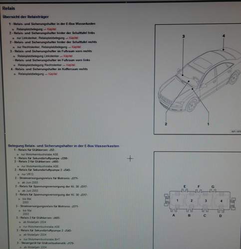

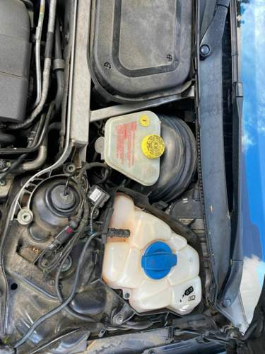

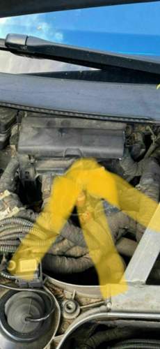

Also ich war heute morgen gucken und nach wie vor sehe ich nichts was ein relais beinhalten könnte. Ich habe jetzt mal Bilder gemacht vielleicht hilft das für die genaue Ortung.
Das ist alles was ich dazu sagen kann.
Pos. 1
Die Box mit der Metallklammer auf Deinem Bild 1 hinter dem Kühlwasserbehälter sieht interessant aus.
Der W12 scheint auch das einzige Modell zu sein, daß diese separate E-Box hat, die V8 haben nur ein Relais und eine Sicherung für eine Sekundärluftpumpe, verstaut in der großen E-Box auf der Beifahrerseite.
Sek
