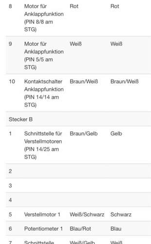

Da Ich grade in Bastellaune bin, möchte ich gerne endlich das Thema elektrischanklappbare Spiegel an gehen und auch Fertig bringen 😁. Habe mich für die Carmodule Lösung entschieden da im meinem 97er nichts an Kabeln und Steckplätze vorhanden ist für die Originale Lösung. Habe mir gestern schon mal das Modul bestellt und will bis dahin mit dem Umbau der Spiegel schon mal fertig werden. Habe schon ein zwei Anleitungen gefunden was den Umbau der Spiegel Motoren angeht, aber leider bin ich aus den auch nicht viel schlauer geworden. Deswegen muss ich leider noch mal hier fragen was den Umbau angeht. Auf dem Bild zu sehen ist der Memory Spiegel mit anklappfunktion. Kann mir bitte jemand Haargenau beschreiben welches Teil ich aus dem Spiegel ausbauen muss, und wie ich es ausgebaut bekomme? Und was muss ich an den alten spiegeln ändern damit Sie vom Modul angesteuert werden können?

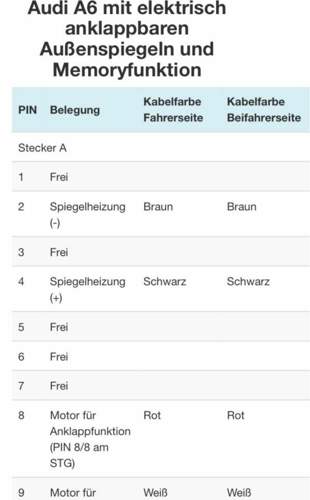

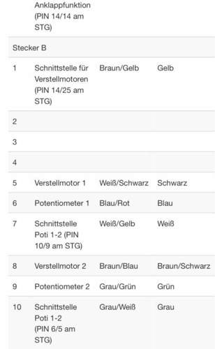

Habe es nun geschafft die Spiegel um zu bauen, es war "ein wenig" Bearbeitung nötig das die neuen Motoren in den alten Spiegel passen. Das Auto ist echt der letzte .... wenn es um Sachen nachrüsten geht... die neuen Spiegel stammen auch aus einem VFL und hatten trotzdem eine andere Form als meine so mit musste ich auch leider meine alten Spiegel Gläser verwenden, weil die neuen nicht in mein Gehäuse passten, damit muss ich nach wievor auf die ablendfunktion und auf die Heizung in den spiegeln verzichten leider. Um nun zu meinem eigentlichen Problem zu kommen ist die Verkabelung, habe die Spiegel schon am Auto dran aber momentan kann ich sie nicht elektrisch verstellen da Pin 8,9,10 nicht belegt sind im Spiegel. Kennt jemand zufällig die pinnbelegung plus Kabel Farben der VFL Memory Spiegel? Und könnte sich Vieleicht noch jemand zu Wort melden der auch das Carmodule V2 Modul verbaut hat?

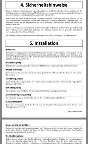

Heute würde ich gerne noch mal versuchen das Modul ein zu bauen, Die Anleitung von Carmodule ist eigentlich selbst erklärend bis auf 2 Leitungen. Wie in der Anleitung zu lesen steht das das Blaue und Grüne Kabel mit den spiegeln verbunden werden muss. Nur steht da leider nicht welchen von den 10pins ich ab greifen muss. Wenn ich mal richtig gelesen habe sind 3 Pins an dem Spiegel Stecker für das ab und an klappen, muss ich jetzt alle mit der Grünen oder blauen Leitung verbinden? Oder ist es tatsächlich nur eine Leitung die für das an und ab klappen nötig ist? Wäre echt dankbar wenn mir mal da jemand weiterhelfen könnte, hatte auch den Support schon Angeschrieben aber nach 2 Wochen leider noch immer keine Antwort.

Es ist alles soweit verbunden bis auf das Grüne und blaue Kabel für die Spiegel. Habe jeden Pin am Spiegel ausprobiert trotzdem klappen Sie nicht ein.
Habe jetzt noch mal ein paar Bilder von der Pinnbelegung meiner Spiegel hochgeladen, vielleicht kann mir jemand anhand der Bilder sagen welches der Richtige Pin ist?
