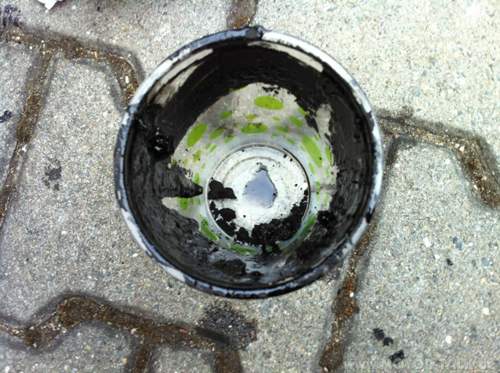

hatte davor schon mal kurz reingeschaut und hab den gröbsten Dreck mit einem Stecken rausgepult da ich Nix anderes zur Hand hatte.
Desweiteren hab ich ihn dann auch mal über ne halbe Stunde bei 4500 Touren über die Autobahn gejagt ^^
Keine Ahnung ob das was gebracht hat aber ich bekam den Tipp den Schmodder da mal heiß rauszupusten 😉
Aus meiner Drosselklappe hab ich leider nicht so viel Diesel-Gold herausbekommen.
Drosselklappe-008

ohne Worte...

Nö, gebracht hat das nix (selbst wenn, wo geht der Dreck dann hin? 😰).
Heiß rauspusten geht da halt nicht, höchstens kalt inhalieren.
Gruß Metalhead

Die Idee war, dass der Dreck mit angesaugt wird und mitverbrennt...
