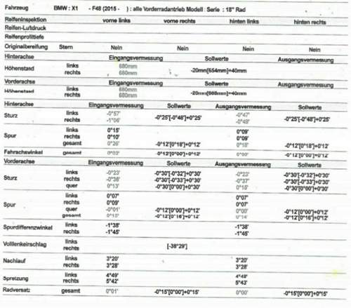

habe im August 2 neue Bridgestone Reifen auf die Vorderachse drauf bekommen.
Nun ja jetzt im Oktober kamen die winterreifen drauf.
Ich merkte das die sommerreifen jeweils aussen ziemlich abgefahren sind viel zu viel in 3 Monaten.
hatte vor einem Jahr eine spureinstellung in einer freien Werkstatt, weil das Lenkrad ein bisschen schief stand.
Das Lenkrad ist jetzt ok, aber die Abnutzung von den Reifen eine Katastrophe.
Ich habe einen normalen Fahrstil.
Luftdruck ist auch immer ok.
Was meint ihr?

Ein entsprechendes Protokol würde ich mal der Werkstatt vorlegen, inkl. der Rechnung für die Korrektur.

Da die Werkstatt die Nachbesserung abgelehnt hat und das Protokoll von BMW eindeutig sein wird werden da 227 EUR fällig, da gibts gar keine Fragen.

Hier das Protokoll fals es jemand interresiert
