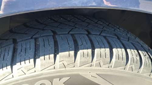

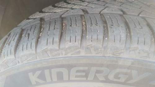

Hallo
Meine beiden Vorderreifen sehen etwas mitgenommen aus(s. Fotos)
Wie kommt sowas und ist es sehr bedenklich?
Es sind Allwetterreifen von Hankook von 2017.
Reifen 1
Reifen 2
25 Antworten
Es kann an einer verstellten Spur oder Sturz liegen oder die Stoßdämpfer defekt oder beides.
Sehen die Reifen nur an der Außenseite so aus oder über die gesamte Lauffläche?
Nur auf der Außenseite
Sieht ein bisschen nach Sägezahnprofil aus.
Wie hoch ist der Luftdruck?
Und lasse mal eine Achsvermessung machen!
2.2 bar
Ok kann ich den noch fahren?
Warum nicht, 1,6mm ist mindestens vorgeschrieben🙂 Das sind doch noch locker 4mm. Bei Schnee, Regen und Eis sollte man halt berücksichtigen, welche Reifen man hat und in welchem Zustand diese sind.

Ja schon, ist halb so wild.
Aber lasse dennoch mal eine Achsvermessung machen.
Kostet ca. 70,- EUR inklusive Einstellung.

Hast du den Geräusche? Beim Sägezahn hat man oft einen immer gleichen Bereich wo es widerlich laut ist.
Also hört sich alles normal an
Je nachdem "wie" man um die Ecken fährt, kann das unter Umständen, auch so ein Reifenbild nach sich ziehen😁
Also ich fahr normal und meist nur inne Stadt
Hab vorhin mal gelauscht beim fahren und ab 100 werden die Reifen doch ziemlich laut.

Beim diesem Tragbild ist das zu erwarten - hatte ich bei meinem auch.
Fahren kannst du auf jeden Fall noch damit, aber bevor du neue drauf machst auf jeden Fall vermessen und einstellen lassen. Schau dir auch mal die hinteren Federn an - evlt. Bruch.
Also Federn sehen alle normal aus
Hab auch alles mal abgewackelt....nichts zu sehen oder zu hören.
Wie ich gesehen hab hat er hinten 2 verschiedene Federn....wechselt man die nicht immer paarweise?
Könnte das der Übeltäter sein und müssen da jetzt neue rein?
