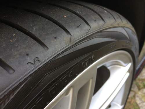

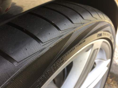

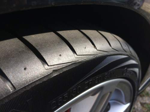

Da mich die Bilder ein wenig erschreckt haben, habe ich gl mal bei mir geschaut.
Anbei die Bilder aller 4 Reifen und deren Reifenflanken. Die Reifen (265/30 20Zoll) wurden alle 4 im Frühjahr neu drauf gemacht.
1.8 Tfsi Front, Spurplatten und tiefere Federn sind verbaut, jedoch auch die Spur entsprechend angepasst... Setzt zwar ab und an mal hinten auf, aber nie wirklich heftig.
Schauen die nach eurer Meinung ok aus?
Gruss
Bei ihm ist die Kerbe aber innen und nicht außen. Irgendwas stimmt da nicht. Nur von zuviel Sturz oder einer leicht verstellten Spur sollte das Verschleißbild nicht so "krank" aussehen.

Bei ihm ist die Kerbe aber innen und nicht außen...
Oh, hast ja recht. Garnicht aufgefallen....
Dann sollte meine Abnutzung vermutlich im Rahmen bzw. normal sein
Bei Dir ist ja noch kaum Verschleiß erkennbar.

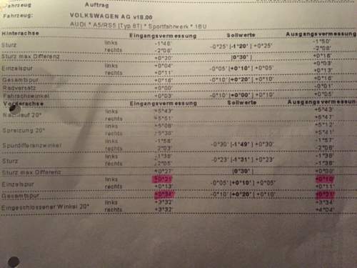

Habe leider keine Werte von Audi bekommen nur die Aussage das die Spur raus war.

Sorry, hab doch ein Protokoll von der Vermessung gefunden, leider sagen mir die Daten nicht viel...
Dankeschön und Gruß
@DonCannonos schrieb am 29. September 2016 um 20:21:02 Uhr:
Dankeschön und Gruß
Der Sturz ist innerhalb der Toleranz des Sollwertes, also ist die Tieferlegung nicht die Ursache für dein Problem. Habt ihr viele Spurrinnen wo du fährst? Bei Spurfehler sind es eigentlich meist die Außenseiten der Reifen die leiden.
@mounty65 schrieb am 30. September 2016 um 09:54:01 Uhr:
Kannst Du das mal erklären?
Der Sturz ist innerhalb der Toleranz des Sollwertes, ...
Der Sturz rechts ist -2°08'. Das ist außerhalb von: -0°95' bis -1°45' Soll.

Du solltest vielleicht mal die Werte bei der Ausgangsmessung anschauen und nicht die bei der Eingangsmessung ;-)
