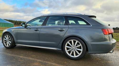

Hier ist ein Foto mit der Einstellung AAS auf Dynamic.
Die Spurplatten fahre ich nicht weiter... Ehrlich gesagt ist mir das tatsächlich zu eng.
Optisch sehr schön, aber das ist ja nicht alles...
Dynamic hatte ich noch nicht getestet, darum ist mir das nicht so deutlich aufgefallen.
Die Platten stelle ich mal zum Verkauf ein, wenn sie wieder demontiert sind.

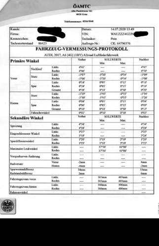

Zur Sicherheit noch eine erneute Achsvermssung bei einer anderen Firma. Die Erste war ja ein Verhandlungsthema beim Autokauf. Wer weis, ob die sie wirklich gemacht haben.... Das Protokoll konnten sie jedenfalls nicht auffinden....
Sollte etwas verstellt sein, hole ich mir die Kosten zurück.
Info von mir folgt....

Mache gleich eine computergestützte Vermessung.
@Polmaster schrieb am 7. April 2021 um 20:38:02 Uhr:
Hier der Vermessungsbericht, falls es hilft
Vermessungsbericht

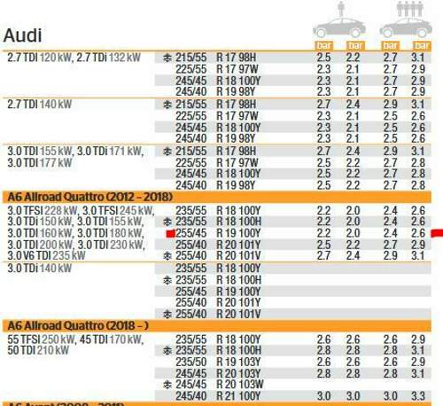

Der erste Eindruck ist sehr gut, jedoch bin ich etwas über den von Conti vorgegebenen Reifendruck verwundert.
Siehe Foto...
An der VA soll er nur 2,2 bar und an der HA nur 2,0 bar Druck haben. Bei 255er Reifen...
Ich habe das jetzt um je 0,3 bar erhöht und werde damit erstmal eine Weile fahren.
Mal sehen, wie es sich in der verschiedenen Fahrsituationen so anfühlt und wie sich der Verschleiß gestaltet.
Info folgt, wenn ich ein paar Kilometer hinter mir habe...

Bei meinem BiTDi sind für 255/35/20 97Y XL folgende Angaben auf dem Aufkleber:
Teilbeladung VA 2,8 HA 2,6
Vollbeladung VA 3,0 HA 3,3
Die Angaben von Conti halte ich für Gewinnoptimiert, die Reifen sind schnell Schrott.
Ich fahre seit Jahren 3,2bar VA/HA bei 20 und 21Zoll,Reifen fahren sich stets gleichmäßig ab,AAS ist 3cm tiefergelegt.
3.1 VA, 3.3 HA. 21 Zoll mit 265/30 R21.
Guten Morgen,
ich habe meinen Allroad BiTDI vor 2 Jahren gekauft ebenfalls hatten sich die Sommerschlappen (20"😉 außen stärker abgefahren, bis ich mal auf den Trichter kam 3 bar zu fahren und damit liefs besser meiner meinung nach.
Damit zum Service beim Händler (Wartungsvertrag) und siehe da, Reifendruck n.i.o => korrigiert auf 2,2 bar.
Ein absoluter Witz, allein auf der Fahrt von der Werkstatt nach Hause (ca 3km) sah man schon das mit diesem Reifendruck vorne außen deutlicher Kontakt stattgefunden hat.
Also wieder auf 3 bar damit sieht man diese Kontaktspuren erst bei über 200 nach einer Kurvenreichen Autobahn...
Aber kann doch nicht sein das man nach ca Zwei Sommer nen neuen Satz Gummis kaufen soll obwohl man die noch locker Einen oder Zwei Sommer fahren könnte!
Seh ich auch so,alles unter 3bar führt zu deutlich mehr Verschleiß an den Reifen.Meiner Meinung nach wird dieser reduzierte Luftdruck aus Komfortgründen empfohlen.
Moin zusammen,
ich habe auch die Vermutung, dass es dabei eher nur um den Komfort gehen wird.
Bei meinem Vorgänger waren 245er auf 18 Zoll montiert und den bin ich auch mit grob 3 bar gefahren.
Ich werde es jetzt ebenfalls anpassen. Vorn gehe ich auf 3 bar und hinten erstmal auf 2,8 bar.
