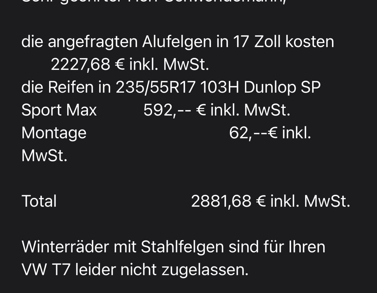

@GerryB ich hatte die damals beim VW Händler speziell für den Winter angefragt und der hat mir dann ein Angebot gemacht mit den Glanzgedrehten und Winterreifen. Daher würde ich sagen das geht. Ich habe sie aber dann nicht gekauft weil es mir zu teuer war dann, hatte im gleichen Anfrage auch wegen Stahlfelgen gefragt.

Dunlop SP Sport MAXX für den Winter? Ist doch ein Sommerreifen...
@DiMa31 schrieb am 16. Januar 2025 um 15:55:05 Uhr:
Grad geschaut Dunlop SP Wintersport hab ich drauf, da hat der sich im Angebot verschrieben demnach weil das sind ja wie du sagst Sommerreifen, hab ich aber nicht weiter drauf geachtet gehabt.

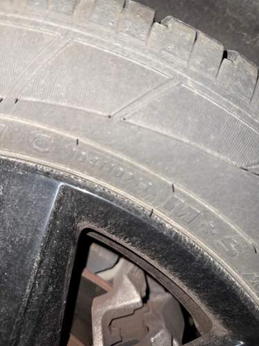

Also auf meinem Dunlop SP Winter steht H104/102 darauf.
Jaja ich weiss sollte mal wieder putzen.
Bild #211426035
Bild #211426038
@DiMa31 schrieb am 17. März 2025 um 20:41:19 Uhr:
Du hast auch die 215er und keine 235er. Ist ein anderes Modell mit anderem LI.
