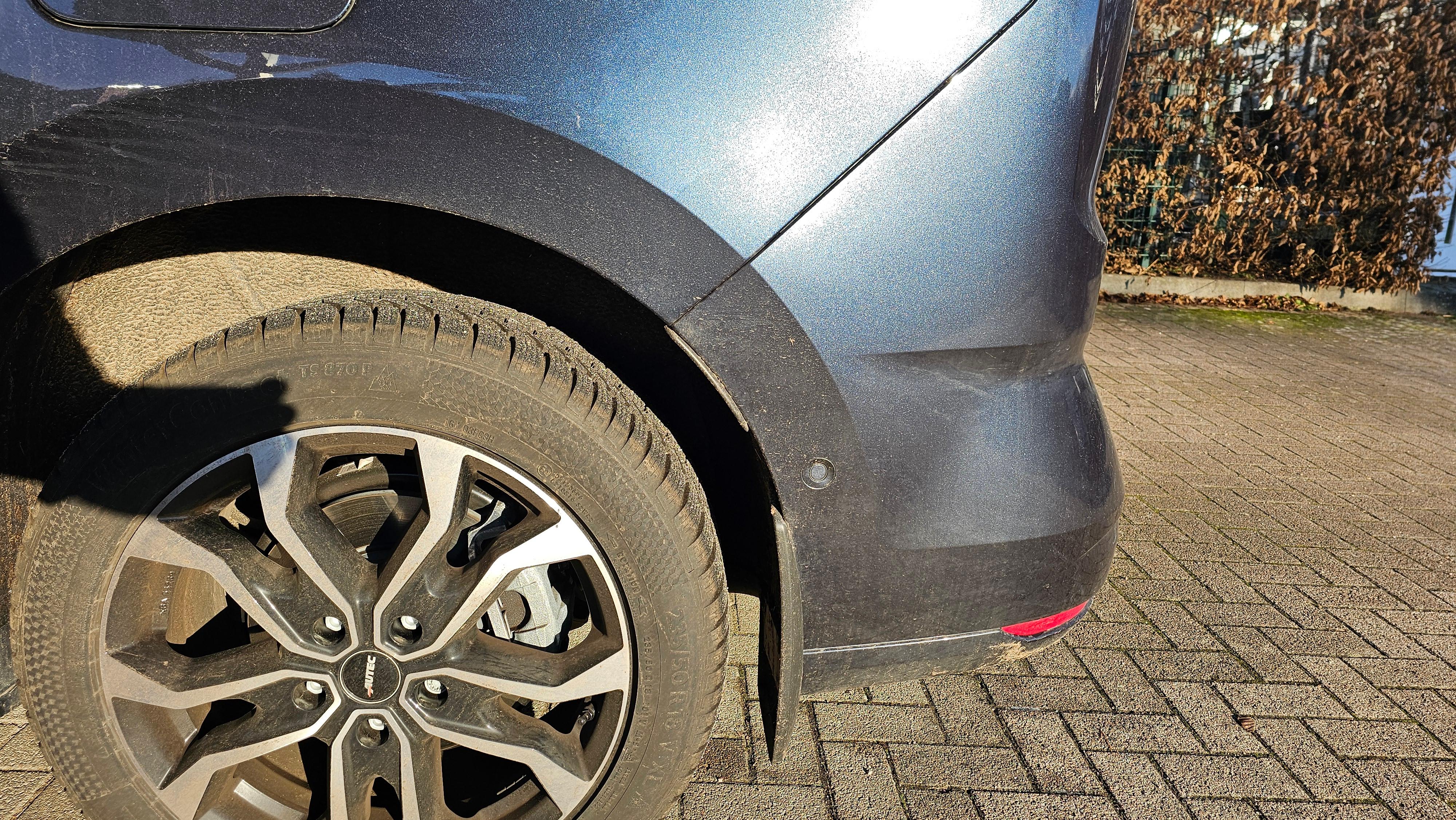

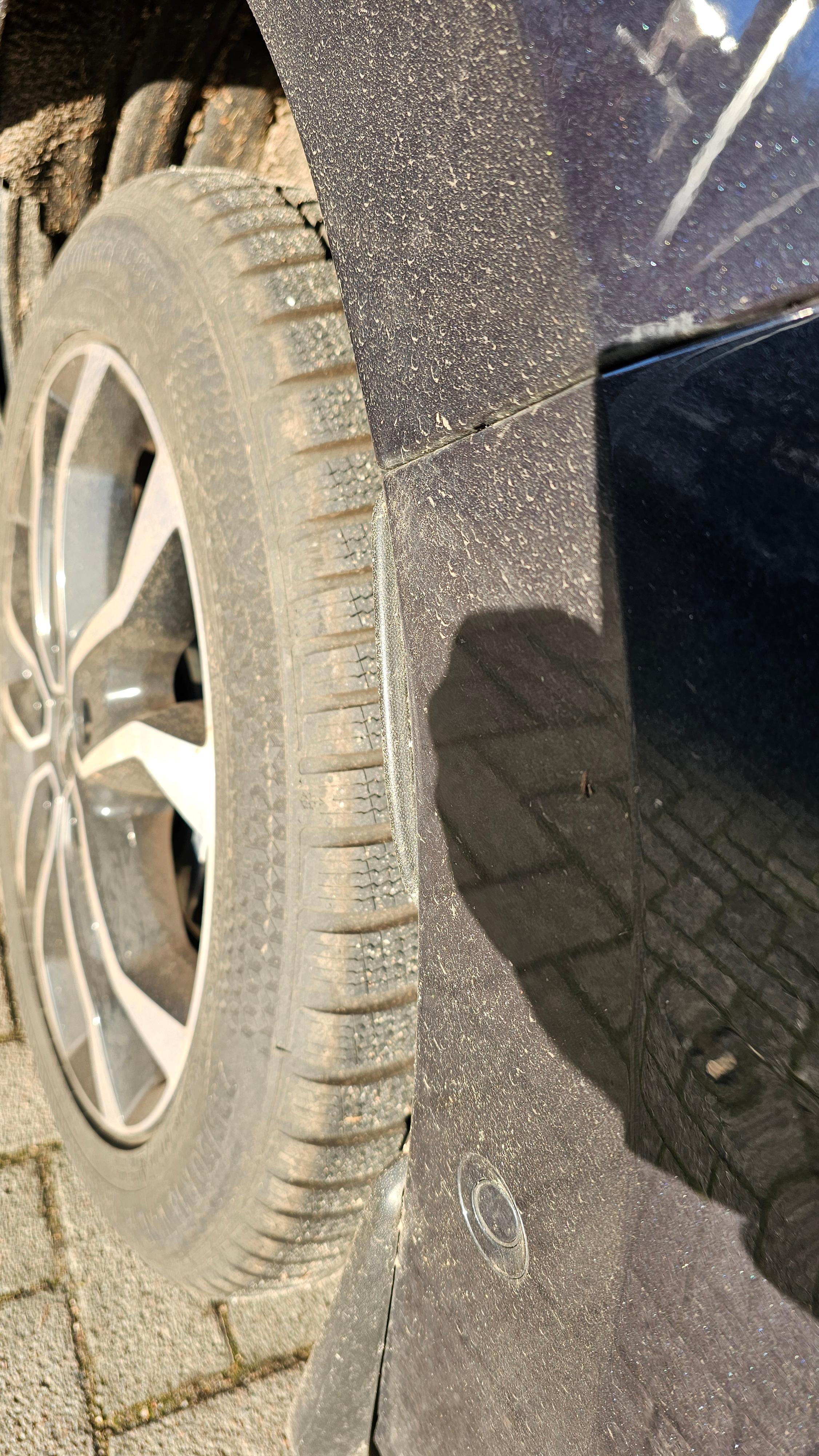

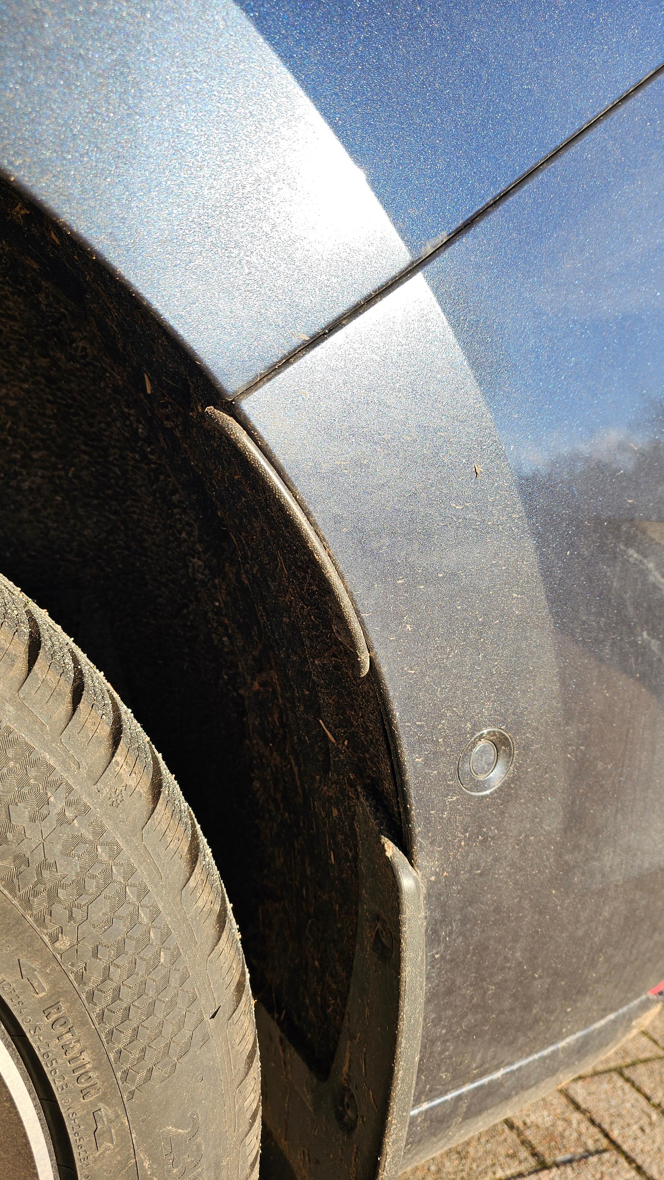

Nein die sind nicht mitlackiert und reduzieren auch nicht die Verschmutzung.
Auf den Fotos kannst du diese hinten erkennen. An den hinteren Rädern, dort wo die 2 Blechteile aufeinander stossen.
https://suchen.mobile.de/fahrzeuge/details.html?id=402457101&action=topOfPage&dam=false&isSearchRequest=true&ms=25200%3B91%3B%3B&ref=srp&refId=9c881251-8caa-77df-9caa-2b4e7c031229&s=Car&sb=rel&searchId=9c881251-8caa-77df-9caa-2b4e7c031229&vc=Car
Die sind bei viel mehr Autos verbaut als du denkst - achte einfach mal drauf. Das stört optisch nicht und fällt auch nur auf wenn man explizit drauf achtet. Gerade weil sie nicht lackiert sind fallen sie noch weniger auf.
Anliegen mal Bilder, sorry Auto ist wetterbedingt sehr dreckig...

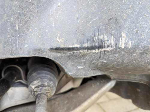

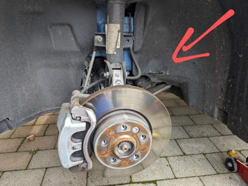

Ich hatte mit den Serienreifen von VW bereits ohne Ketten das Problem, dass diese bei Volleinschlag an der Innenseite des Radkasten geschrappt sind...
Ist mit beim Wechsel von Sommer auf Winterreifen damals aufgefallen.
Radhaus-vornelinks-fehler
Radhaus-vornelinks-detail

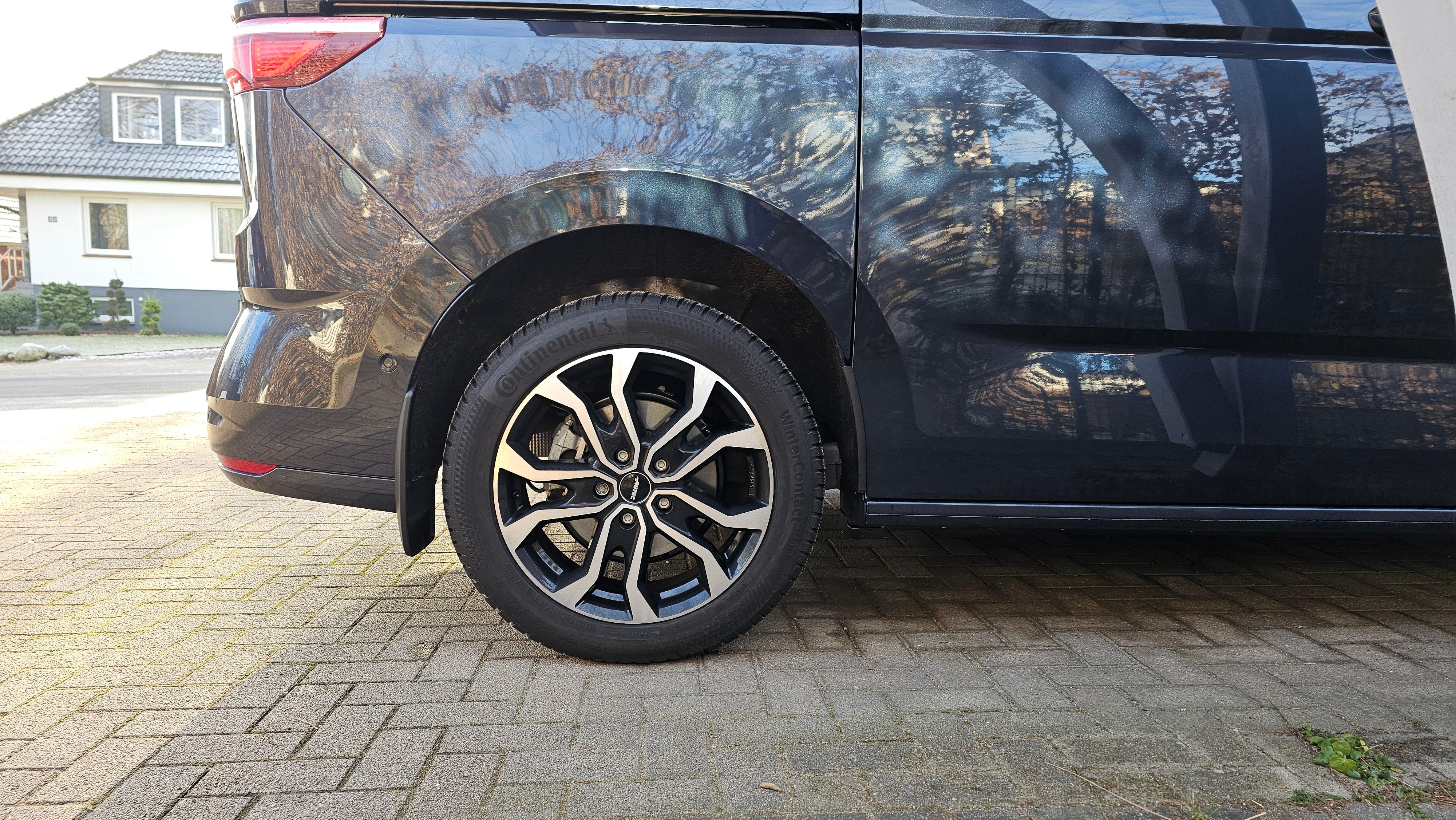

Sieht das jetzt nur wegen der perspektive beim Fotografieren so aus oder sitzt der Reifen bei dir sehr weit hinten im Radkasten? Ist das auf beiden Seiten gleich?
Denke die Perspektive täuscht. Mal etwas gerader fotografiert ...
Ah ja, so schaut's jetzt passend aus 😉
