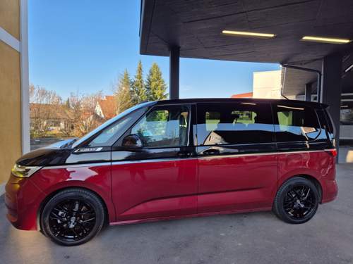

@Mitren schrieb am 17. Januar 2023 um 10:07:08 Uhr:
Die GMP ITALIA LUNICA BLACK DIAMOND sind angeblich sogar eintragungsfrei. Habe mich damit aber nicht weiterbeschäftigt, da mir das zu unkomfortabel wird.
Bild #211436031
Beim Lastindex sind nicht die Reifenangaben im COC bindend, sondern die maximale Achslast. Meiner zB hat hinten 1.510 kg, also reicht LI 99 (775 kg pro Reifen).
