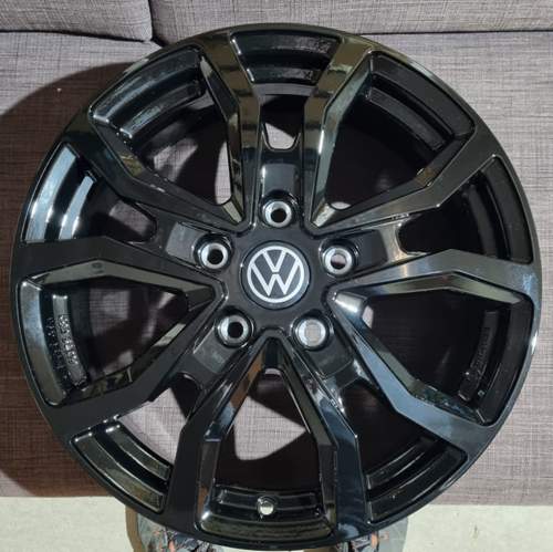

ich habe die originalen Alu-Felgen von VW (Brest) genommen.
Passend dazu die (laut FZ-Schein) freigegebenen VW-Schneeketten.
Passt super zusammen, insbesonder die Kombi Alufelgen, Winterreifen und VW-Bus mit 200PS Frontantrieb.
Der freie Zubehörhandel tut sich immer noch extrem schwer alternative Felgen/Reifen zu finden.
MFG MDS-HD
Eintragungsfreie Felgen mit ABE (oder ECE-Anwendung) und einer Schneeketten-Freigabe gibt es doch mittlerweile genügend. Da muss doch nicht die völlig überzogenen VW Preise bezahlen.
Eine Seite vorher wurde die Dezent TV schonmal erwähnt. Gibt es in schwarz, silber und grau. Maße entsprechen exakt denen, die laut COC gefordert werden: 6,5Jx17 ET 60
Montiert werden darf die Größe 235/55R17 und wenn man max. 100 KW hat auch 215/60R17.
Hab mir die Felgen im Sommer schon besorgt für etwas unter 600 Euro. Der Bus kommt erst im Frühjahr. Nabendeckel habe ich mit Klebelogo auf schwarzem Deckel selbst gemacht.
