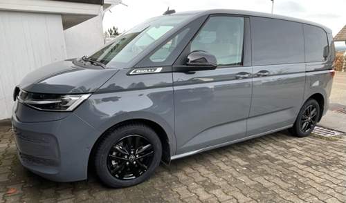

Hat irgendwer schwarze Alufelgen mit ABE aus dem Zubehör montiert in 16 oder 17 Zoll. Da würde ich mich mal über Fotos freuen, weil ich aktuell auf der Suche nach passenden Felgen bin.
Servus. Ich hab Winterreifen 16 Zoll
17 Zoll
Habe leider keine bessere Aufnahme zur Hand
@DiMa31 Schaut nach den "Brest" von VW aus, oder?
@Vossloth sind die von Dezent? Hast Du da originale VW-Deckel montieren können?
Richtig, Dezent TV black
Meinst du mit Deckel die Schraubenkappen oder die Nabenabdeckung?
Erstere passen, zweiteres weiß ich nicht, hab die Dezent drauf gelassen.
Beim lokalen Händler übrigens € 1.400,- inkl. Yokohama Bereifung.
Hab leider kein Bild. Habe die RC Design 34 in Schwarz. Waren damals glaube ich die günstigste. Auch in 16 Zoll
@Weilheimer ja genau, und der direkte Hersteller ist Borbet und dort sind sie natürlich günstiger aber dafür dann ohne VW Prägung in der Felge. Aber ob man das hat oder nicht ist ja mal egal.
