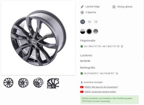

Hallo!
Ich hätte mir diese rausgesucht, bin aber wegen der 17" Bremsen nicht ganz sicher.
Würde zwischen Schwarz und Titansilber schwanken, Titansilber wäre perfekt zur Wagenfarbe, schwarz schaut dafür aber ein bischen "böser" aus.
LG
Screenshot-2022-09-17
@cartoon64 schrieb am 17. September 2022 um 19:53:39 Uhr:
Hallo!
Da unten in Deiner Grafik ist doch ein Link zum Gutachten, was steht denn da zur Bremse drin?
(Die 17“-Bremse ist sicher größer als die 16“-Bremse, aber aber noch lange keine Riesenbremse. Das wird passen.)

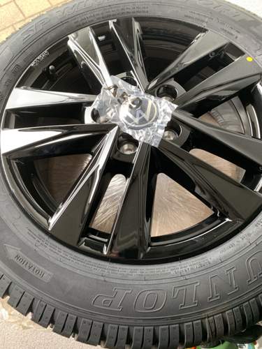

He
Habe heute meine Winterreifen geholt. Schlichte einfache 17“ mit Dunlop.
Hat mir mein Händler empfohlen.
Und noch ein Update zu den Kunstoffkäpple an den Radschrauben, es ist tatsächlich so das die so halbläbbig halten
(Man muss dazu sagen das mein Töchterchen mit 1,5 Jahre auch recht kleine Finger hat das sie in das Loch rein kommt zum ziehen)
Grüsse
