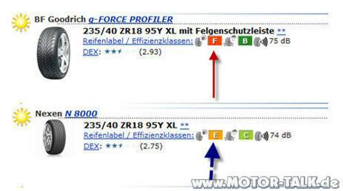

So, habe jetzt doch mehr Details gefunden aber es wird weiterhin undurchsichtig:
Da schreibt die Autobild "Vorne liegen hier BF Goodrich (37.360) und Bridgestone (32.080), während Dunlop (20.950) und Nexen (17.060) die kürzeste Laufleistung bieten."
ABER: Gucke ich mir die Effizientklassen Labels an, müsste es eigentlich umgekehrt sein, denn der Goodrich hat hier ein schlechteres "F" und der NEXEN ein "E".
Oder interpretiere ich da was falsch?

Um diesen Vergleich bewerten zu können, müßte man zumindest die Prüfbedingungen kennen.
Die Auto Bild schlüsselt recht schön auf.
Zwischen dem Besten und Schelchtesten beim Rollwiderstand lagen immer um 0,5, manchmal sogar 0,7L/100 Km.
Beim Verschleiss gibt die Auto Bild ja auch Kilometerangaben an. Denke, dass sind dann theoretische Hochrechnungen, aber eine starke Tendenz ist es.
