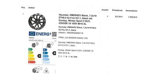

Ähhh, ok, DIE schauen verdammt gut aus und sind echt günstig!
Wurden mir nicht angeboten, bzw. ich habe die nicht gesehen...
Ärgerlich...
Ich habe nur die hässlichen "Scheibenräder" gefunden, die ich auch serienmäßig drauf habe...
