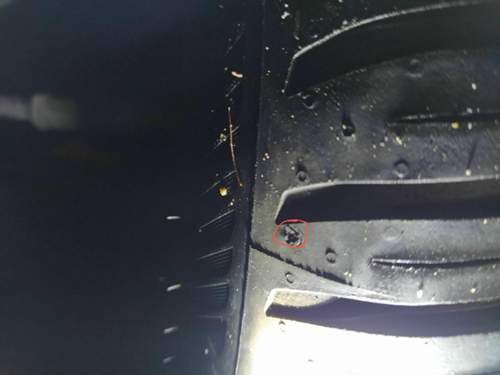

Wir haben an unserem Touran vorne links einen Platten.
Die Reifen haben wir vor etwa drei Monaten beim VW Händler gekauft.
Ich habe das Loch gefunden und kann mir nicht wirklich erklären, wie dieses an der Stelle in den Reifen kommen kann, weshalb sich mir die Frage stellt, ob ein Materialfehler vorliegt und ob der Schaden von der Garantie gedeckt ist. Das Loch befindet sich an der Innenseite des Reifens, gerade noch so im Bereich des Profils, genau an einer Stelle, an welcher produktionsbedingt eine kleine Erhebung ist.
Ich lade ein Bild von der Stelle (rote Markierung) am Reifen hoch.
Bevor ich nun morgen mit dem Händler Kontakt aufnehme, hätte ich gerne mal eine Meinung zu dem Schaden von jemanden der mehr Ahnung hat als ich.
Kann da jemand was zu sagen?

Und da steckt wirklich nichts drin?
Also ehrlich gesagt klingt das seltsam. Bei einem Materialfehler würde mMn wohl nicht einfach so ein Loch entstehen, da würde eher der Reifen platzen, die Luft am Ventil entweichen oder sonstwas. Bin aber kein Sachverständiger. Im Zweifelsfall musst du den Materialfehler wohl nachweisen, ob das geht und sich lohnt, weiß ich nicht.

Ich denke zwar auch, dass das ein unglücklicher Zufall ist, aber dein Verdacht ist auch nicht ganz unberechtigt. Vielleicht bist du erfolgreicher, wenn du anstatt beim vw mal unverbindlich beim Reifenhersteller anfragst, woher diese vermutlich produktionsbedingten Teile im Reifen stammen. Vielleicht klärt sich dann schon was. Viel Erfolg und halte uns auf dem laufenden, was bei rausgekommen ist.

Würde den Reifen beim Händler reklamieren. Sollte der Schaden daran ungeklärt sein, darauf bestehen, dass der Reifen zur Begutachtung an den Herstellern übergeben wird.
Da der Reifen ja eh von der Felge muss, sieht man eventuell vom Schaden mehr und es klärt sich schon beim Händler

Sieht aus als wäre da mal ein Schraube oder Nagel drin gewesen. Vielleicht steckt diese noch im Reifen und der Kopf ist abgefahren. Da das Loch an der Flancke ist kann man da auch vermutlich nicht flicken.

Soweit ich es sehen und fühlen kann, steckt da nichts drin. Bei der Stelle, also nicht direkt in der Lauffläche und auch noch direkt in so einer Erhöhung, würde es mich wundern. Ausschließen kann ich es natürlich aber auch nicht.
Mal schauen was die Werkstatt sieht, wenn der Reifen runter ist.
Je nach dem was mir der VW Händler dann anbietet, versuche ich auch mal beim Hersteller mein Glück.
Und mit der Thematik Reifengarantie setze ich mich auch mal auseinander.
