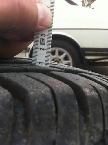

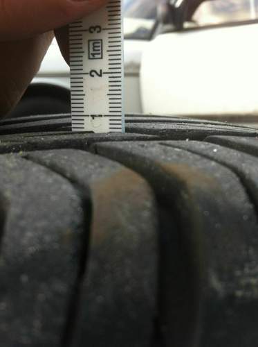

Habe also gestern die Uniroyal runtergeworfen und die Michelins wieder aufgezogen. Im Fahrverhalten ein Unterschied wie Tag und Nacht - das Auto ist deutlich direkter und stabiler (aber nicht mehr ganz so komfortabel). Man merkt aber auch deutlich den geringeren Rollwiderstand - über Land lasse ich oft (wenn ich niemanden aufhalte) den Wagen einfach im Leerlauf ins nächste Tempolimit oder in die nächste Ortschaft hineinrollen. Da mußte ich mich schon umstellen, aus den gewohnten Punktlandungen am Schild wurde erstmal nichts, ich war immer viel zu schnell...
Interessant ist aber, daß sich der erhöhte Rollwiderstand bei meinem Fahrprofil statistisch nicht ausgewirkt hat. (Bei Spritmonitor hatte ich die stumpf als GJR vermerkt, um eine statistische Unterscheidbarkeit zu schaffen.) Ich habe mit den Uniroyal Schnitt 8,27 Litergebraucht, verglichen mit 8,57 für Sommerreife. Wobei hier alle Sommerreifen, die ich bis dato auf dem Auto gefahren hatte erfaßt sind und nicht nur die Michelins... die Kleber ganz zu Anfang beispielsweise waren auch kein Wunder an Leichtlaufeigenschaften.
Desweiteren dürfte es einen leichten Bias zugunsten der Uniroyals geben, alleine deshalb weil ich wegen der Schwammigkeit mit ihnen im allgemeinen recht Verhalten gefahren bin. Kurz: wer viel Autobahn fährt wird den erhöhten Rollwiderstand kaum merken, weil der Luftwiederstand eh weit überwiegt. Bei Stadt- und gemütlichen Landstraßenfahrern könnte das anders aussehen.
Insgesamt waren die Reifen jetzt wirklich fast genau 15.000km drauf. Vorne links (beim Autobahnvielfahrer der am meisten beanspruchte Reifen, Auf- und abfahrten lassen grüßen) habe ich jetzt noch 6mm Profil, hinten links 8mm.
30-35k Laufleistung halte ich bei meinem Fahrstil also für nicht unrealistisch.

Uniroyal-15k-hl
Uniroyal-15k-vl
