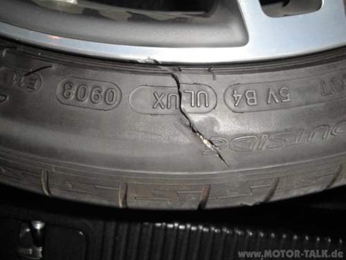

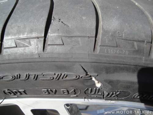

Hallo Leute,
gestern ist an Nixnutz der hinteren linken Reifen geplatzt.
Glück: Es war kurz nach dem Anfahren bei ca. 50km/h.
TV on Bord und die Kids lassen dich beim Wechsel in Ruhe.
Unglück: Das Model bekommt man z.Zt sehr schwer/gar nicht
Und der Preis ist mit etwas über 400€ incl. Montage recht happig.
Das Profil des Michelin Pilot Sport PS2 275/35 ZR20 102Y
hat noch knapp 7mm und ich komme so hoffentlich um einen
zweiten Reifentausch rum, da der Neue wohl etwas über 8mm hat
Die Ursache konnte ich nicht erkennen,
aber die Auswirkung kam prompt, Mäusekino in Vollendung.
Ich bin noch bis zur nächsten Einbuchtung gefahren,
bei 50km/h habe ich den Platten echt nicht gespürt,
Zum Glück habe ich ja mein 80km/h Notrad on Bord.
Hättet Ihr Bedenken im Punkto Torsen-Differenzial,
wegen der 1-2mm Profilunterschied auf einer Achse?

Ja, ich bin auch heil froh dass das so gut gegangen ist.
Ich hatte den Wagen voller Kids von Saras Geburtstag.
Möglich das ich da etwas vorher angerempelt habe,
aber ich glaube eher nicht. Was mich sehr wundert
auf dem zweiten Bild, kann man sehen das die Lauffläche
oben auch einen Riss hat. Den kann man aufklappen
und der geht bis tief ins Gewebe. Ich bin mal gespannt
wenn der Reifen runter ist, wie er von innen aussieht.

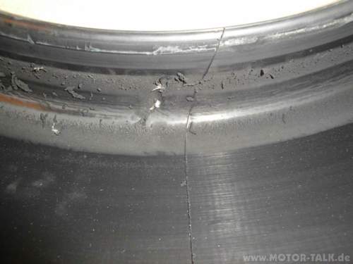

Da ich den def. Reifen für die Versicherung brauche,
mache ich mal ein Foto von innen und stelle es ein.

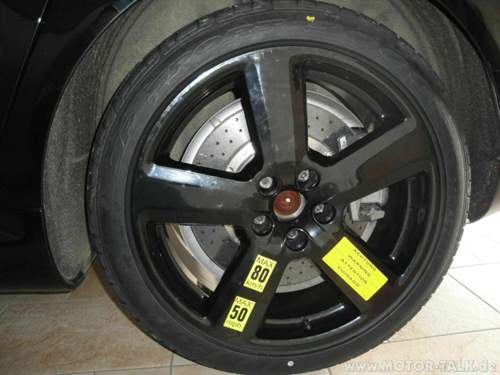

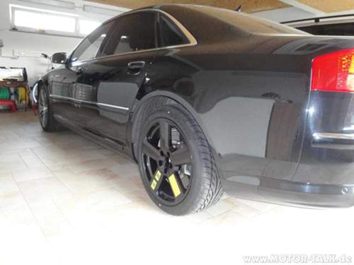

So sieht Nixnutz nun mit Hinkerad aus,
jetzt lästere ich, gestern war ich noch
heil froh es zu haben. ;-)

Cool! Sogar in Wagenfarbe! 😁😁😁
Armer Nixnutz! 🙁 Sag ihm schöne Grüße von mir! 😁

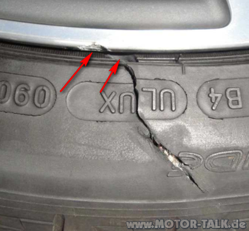

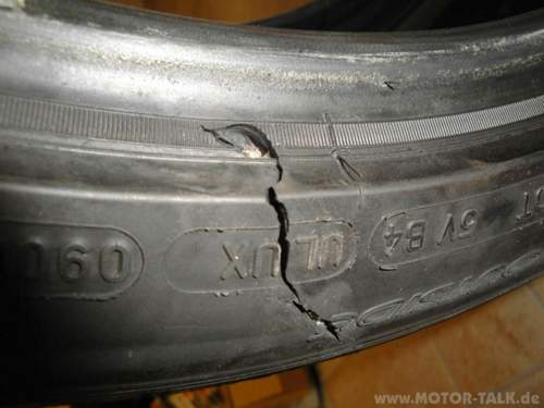

Es sieht wirklich so aus, dass der Schaden an der Felge das Stück Gummi mit weggerissen hat. Dadurch ist die Wandstärke zu dünn und dann soetwas....
Gruß Matze
Aber man sieht doch auf dem Bild klar eine dicke Schramme in der Felge (wie nach einem Bordsteinrempler o.ä.), vom Verlauf aus passt es sehr gut als Ursache für den Rest des Schadens.
Welche Versicherung übernimmt den so etwas?
Wie gesagt, ein Bordsteinrempler ist immer möglich.
Da mir ja auch vorher auf der Straße nichts aufgefallen ist,
ist dies wohl die wahrscheinlichste Lösung.

1. Ich glaube das Notrad ist laufrichtungsgebunden (rechts) - schau mal nach.
2. Wenn du nicht die überteuerte und meist problemverursachende RDK von AUDI hast, kann ich dir nur die TPMS von Atrium empfehlen. Gibts bei PEARL für 100 Euro, bei ebay noch billiger.
Einfach nur die Ventilkappen tauschen. Ist sehr genau, habe es schon an einer Tankstelle mit dem Druckmesser dort verglichen. Die Kappen fallen kaum auf. Temperatur wird auch noch überwacht und die FB zur Überwachung ist wirklich schick.
Hallo Frisbeee,
ja das Notrad ist laufrichtungsgebunden (rechts)
und läuft somit zur Zeit in die falschen Richtung.
Aber durch die Begrenzung auf 80km/h kurzfristig kein Problem.

Hallo Matthias,
Du hast wirklich Glück gehabt, dass das nicht bei höheren Geschwindigkeiten passiert ist und dann noch mit Kindern, oh Gott.
Das ist eindeutig ein Karkassenschaden durch Bordsteinrempler (siehe hier) , dann bildet sich dort in der Regel eine Blase (siehe hier) und bei Belastung kommt es dann zum Reifenplatzer. Das hat sicherlich heftig geknallt.
Wegen dem 1-2 mm unterschied brauchst Du Dir keine Sorgen machen, ist noch im Toleranzbereich.
