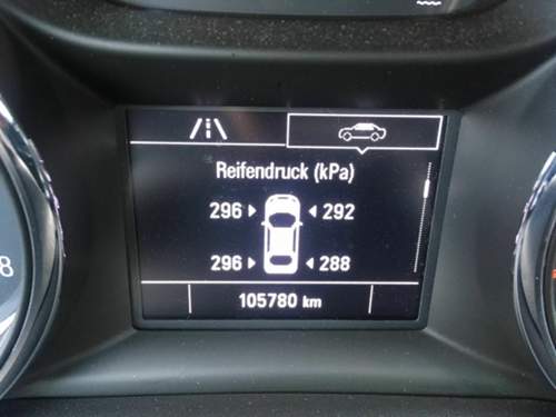

ich habe meinen Astra K (BJ 2018; 1,4l-Turbo) am Freitag wieder aus der Werkstatt geholt (Ölwechsel; große Wartung).
Zum wiederholten Male fiel mir auf der Heimfahrt das insgesamt "holprige" und unsichere Fahrverhalten des Astras nach einem Werkstattbesuch auf.
Wie die Male zuvor reichte mir an der nächsten Ampel ein Blick auf die Reifendruckanzeige : 2,96bar (Siehe Bild 1 im Anhang)!

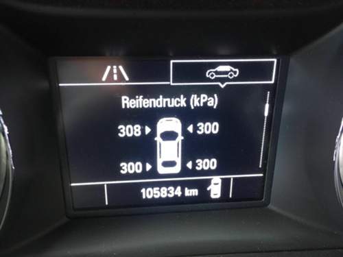

Als ich nach rund 55km Überlandfahrt zu Hause ankam, waren es gar über 3,00bar (Bild 2 im Anhang)...
Leider habe ich es wieder versäumt, die Werkstattmitarbeiter (Opel-Fachwerkstatt) darauf anzusprechen -> aber für mich ist der Astra mit rund 3bar Reifendruck (bei Bereifung von 205/55 R16) absolut unfahrbar!
Unabhängig davon, dass er bretthart ist hoppelt er in den Rechtskurven gefährlich gen Gegenspur.
Ich selber "korrigiere" den Reifendruck jedesmal auf ca. 2,5bar im kalten Zustand (was max. 2,6bar im "warmen" Zustand entspricht).

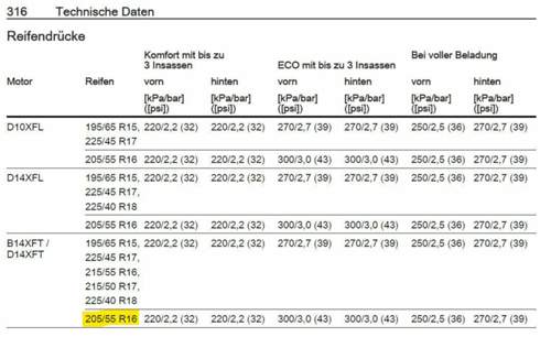

@aiktr123
Im "verbotenen Buch" findest Du die passenden Reifendrücke für Deinen Wagen.
Falls Du keinen Zugriff auf das gedruckte Exemplar mehr haben solltest:
https://www.opel.de/besitzer/betriebsanleitungen-download.html

Ja also zulässig ist es auf jedenfall die Reifen mit 3bar zu fahren. In der Fahrertür ist "Eco: 3.0 Bar" vermerkt. Spritverbauch ist das eine, Komfort wiederum das andere ;)
Aber ich persönlich fahr auch immer mit 2,8-3 Bar...
Der Reifendruck steigt deutlich mehr, gerade wenn du den Druck senkst. Der Reifen walkt dann deutlich mehr und die Temperatur steigt. Der vom Hersteller angegebene Reifendruck ist bereits ein reduzierter Komfortdruck. Laut Reifen Hersteller sind 3.0bar vorgesehen. Beste Aufstandsfläche, kürzester Bremsweg und geringster Verschleiß. Reifen platzen auf der Autobahn durch Unterdruck und ich bezweifle stark, das der Druck auf längerer Strecke oder Autobahn nur um 0,1 steigt - realistischer sind da 0,5bar bis 0,7bar. Die Temperatur steigt weniger, wenn der Druck bei kaltem Reifen höher ist.
Bei meinem Vito hab ich es mal beobachtet, da steigt die Temperatur bereits im Stadtverkehr von 3,6 auf 4,1bar.

Sehe ich genau andersherum, die größere Reifen Flanke beim 16zoll lässt noch immer mehr Federungswirkung zu als die niedrigere beim 18er. Ich meine sogar, der 16er hätte als ECO Druck sogar 3bar angegeben im Gegensatz zum 18er mit 2,7bar. Luft lässt sich komprimieren, je mehr luft zwischen Felge und Asphalt ist, desto mehr federt der Reifen.

Der Eco Druck führt aber nicht zu mehr Sicherheit und exakteres Lenkverhalten. Die Auflagefläche wird reduziert, was ja die Minderung an Verbrauch und Verschleiß als Resultat hat.
Für Fahrsicherheit und Fahrverhalten ist der normale angegeben Reifendruck der optimale

Wenn du größtenteils allein oder zu zweit fährst, empfehle ich den "normalen Luftdruck". So um die 2,5 bar. Alles drüber( um die 3bar) wird dann entsprechend hoppellig und ist dann eher was für Leute die am letzten Zehntel Sprit rumknausern bzw dann nach Herstellervorgabe für Vollbeladeung zu empfehlen.
