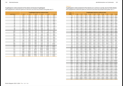

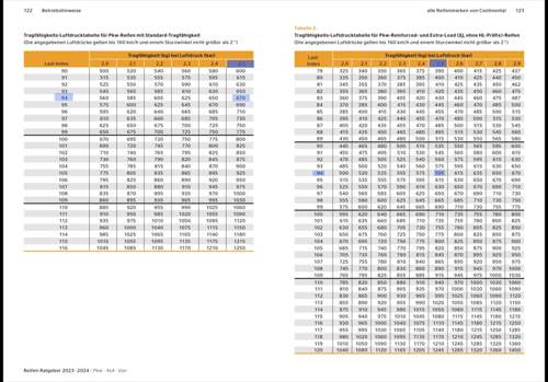

@MZ-ES-Freak schrieb am 8. Juni 2025 um 15:29:17 Uhr:
Zum anderen hat das auch noch einen anderen Aspekt. Mit höherem Geschwindigkeitsindex und höherem Tragfähigkeitsindex, kann ich bei gleicher Belastung, weniger Luftdruck im Reifen fahren. Das kommt dem Komfort zu gute.
Nein, das kannst Du nicht.
Genau, das Gegenteil ist der Fall, wie die angehängte Tabelle belegt.
Die Tabelle bestätigt doch, was er geschrieben hat. Bei gleicher Belastung (!) erfordert ein hoher LI einen niedrigeren Druck.
@Gummihoeker
Deine Tabelle zeigt genau das es so ist.
Mit einem 100XL kann ich bei 590kg Radlast mit 2,0bar fahren bei einem 90XL brauche ich 2.9bar.
Oder spielst du auf den Vergleich XL und nonXL Reifen an? Da muss man dann sehr vorsichtig sein. Denn dann muss man vorsichtig sein. Bei gleichem Luftdruck (bis 2,5bar) entspricht ein XL Reifen einem nonXL mit LI von (üblicherweise) 4 stufen weniger.
Also z.B. ein 100XL einem 96. Die darf man also nicht vermischen.
Ähnlich ist es beim Geschwindigkeitindex, ein W Reifen braucht für 250 mindestens 3,0bar. Ein Y Reifen benötigt nur 2,8bar. Also auch wieder mehr Druck.
Ebenso müsst ihr mit der Tragfähigkeit aufpassen, ein V Reifen hat bei 240 nur noch 91% seiner Tragfähigkeit. W und Y haben 100%.
In einem Praxisbeispiel an meinem Mustang bedeutet dass das ich mit den Winterreifen 0,3bar mehr Luftdruck fahren muss als mit den Sommerreifen. Da habe ich nämlich vorne nur Index V, hinten W, im Vergleich zu Y.
Im Zweifel kann es aber auch bedeuten dass dann ein Reifen wegen niedrigerem Geschwindigkeitsindex nicht mehr die nötige Traglast erreicht.
Tatsächlich ist das aber eher ein Problem für Deutschland, da erhöhte Luftdrücke erst ab 160 und der Abschlag von der Tragfähigkeit erst ab 220km/h beginnen.
Ist aber ein relativ komplexes Thema das in Deutschland zu oft vereinfacht wird.
Grüße Alexander
@Rockville schrieb am 8. Juni 2025 um 19:40:35 Uhr:
Nein, das Gegenteil ist richtig, schau Dir das noch einmal genau an.
Der verstärkte (XL) Reifen benötigt einen größeren Luftdruck als der Standard-Reifen, um die gleiche Tragfähigkeit abzudecken.
Luftdruck
Nein! Du liegst genauso falsch!
Ein höherer LI bei XL Reifen braucht trotzdem weniger Druck.
Man darf einfach nicht normale mit verstärkten Reifen vergleichen. Wenn doch dann dem XL Reifen 4 Punkte abziehen.
