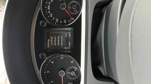

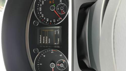

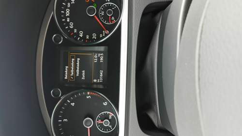

@Face1988 schrieb am 23. März 2019 um 07:09:47 Uhr:
Leider hab ich unter den von dir beschriebenen Menüpunkten die Auswahl nicht:/.
Reifentypen auswählen
Beim Wechsel auf eine andere Reifendimension kann es erforderlich sein, den Sollfülldruck an die neue Bereifung anzupassen. In diesem Fall muss im Hauptmenü Einstellungen der passende Reifentyp ausgewählt werden. Ist eine Anpassung nicht erforderlich, steht das Auswahlmenü nicht zur Verfügung.
Hauptmenü Einstellungen im Display des Kombi-Instruments aufrufen ? Volkswagen Informationssystem?.
Untermenü Reifendruck auswählen.
Untermenü Reifentyp auswählen.
Passende Reifendimension auswählen und durch Drücken der Taste OK/Reset im Scheibenwischerhebel bzw. der Taste OK im Multifunktionslenkrad bestätigen.
Bei der Montage von werkseitig nicht vorgesehenen Reifendimensionen kann der zugehörige Solldruck vom Volkswagen Partner unter dem Menüpunkt Individual nachgetragen werden.
Moin,
ich habe die Reifendimension bestätigt aber das Gelbe lämpchen erlischt einfach nicht 🙁. Bin ich dafür einfach zu doof?
