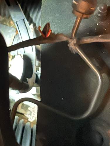

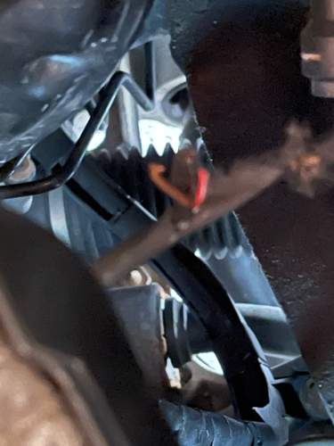

Habe mein Problem endlich gelöst. Bei mir war das Kabel vom Bremslichtschalter beschädigt.
Wo genau befindet sich, vorne ich schätze mal, links oder rechts?
@Schickl schrieb am 25. September 2022 um 09:46:06 Uhr:
@Schickl schrieb am 28. April 2022 um 12:58:04 Uhr:
Moin, habe das gleiche Problem, hat jemand eine Lösung dafür?
Hattest du Fehlerspeicher Einträge bzw. ging dein Bremslicht nicht ?
